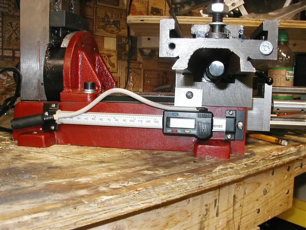

Espero no estar usurpando el thread de Algec, pero quisiera postear algo para cualquiera que quiera armarse algo asi. No se si alguien lo haya posteado pero me parecio muy útil este método para cualquiera que desee obtener una lectura de posición, ademas de la expuesta por Algec:
http://www.shumatech.com/products/dro-350/index.htm (planos para bajar)
http://www.hossmachine.info/projects.html Aca pueden verlo aplicado
Y una imagen (basicamente, usa calibres digitales y toma de ahi la lectura)

La idea es buena pero le veo un defecto, limita el recorrido a la longitud de los calibres, y el coste de tres calibres es alto. Por lo demas es perfecto.
No me parece tan caro como decis. Hay que tener en cuenta que un encoder rotativo de cuadratura respetable vale minimo 300 dolares. y estos calibres no superan los 50.
La distancia creo que se puede adaptar. No se, pero creo que estos calibres trabajan por desplazamiento. Es decir, que no utilizan la regla impresa, sino que deben tener algun tipo de sensor optico como el de los mouse o algun rodamiento que indica el desplazamiento.
Si utilizaran la regla de medida, dejaria de funcionar cuando se ensucian. Sera asi?
Si es asi, es cuestion de adaptar una regla. de todos modos, si utilizaran la recla de medida, tambien se podria adaptar una ragla mas amplia.
siempre sera mas barato que aplicar un encoder rotativo.

Buenas tardes, estoy haciendo un proyecto sobre ensayos de compresion a probetas cilindricas de hormigon. Necesito medir la distancia que se comprime, la cual anda alrededor de 0,50 mm maximo (osea nada). Estoy tratando de medir con el mismo calibre digital con salida de datos que el de la foto, pero llevo una semana encarando el tema para ver como es el protocolo y pensando alguna idea de como realizar la lectura y no se me ocurre ninguna, si alguien hizo funcionar o tiene alguna idea para orientarme seria de gran ayuda.
