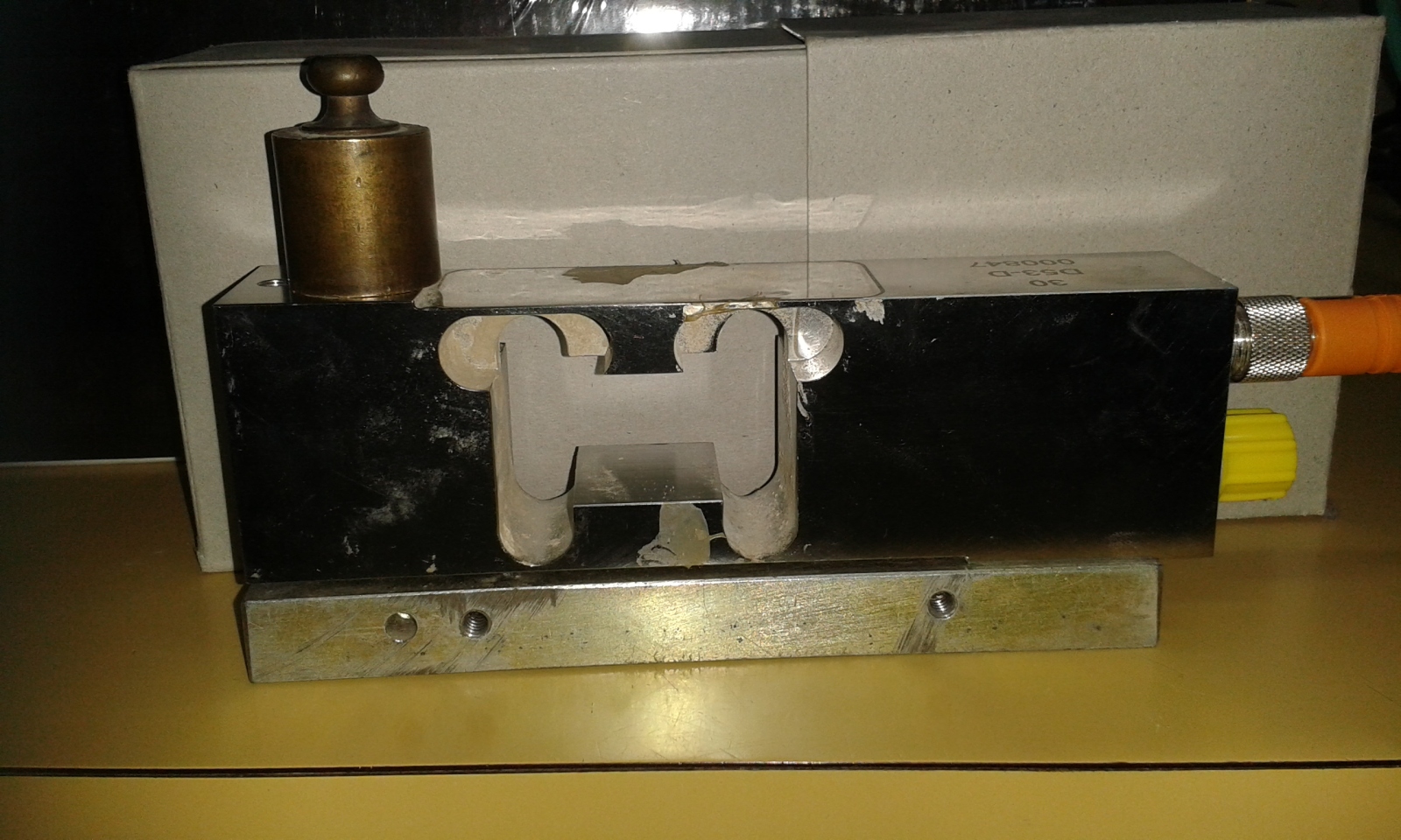

Respecto a como se monta una celda para pesar, te paso una imagen de una celda montada asi entiendes como hacerlo.
En este caso lleva conector porque es una celda con salida digital en protocolo Modbus.
Tiene 500000 divisiones internas y puede pesar a razón de 1600 pesadas por segundo.
ese es un producto industrial, para que entiendas a que me refería cuando lo mencione.

El tema que quiere decir MGLSOFT es que no debe estar sobre una superficie plana. Ya que lo que mide la celda es la flexion de la misma (lo que se dobla el pedazo de metal, porquito pero se dobla ). de un extremo a otro. Por eso mismo la de MGL esta amurada a una base y pone el peso sobre la otra punta. Esa deformacion es lo que destira la galga y hace que varie la resistencia. Si vos usas una base plana sin agarrarla a algo, estas haciendo una presion pareja y no flexionandola, asi que no vas a obtener una medida buena. sino que deberias apoyar el peso en uno de los extremos y el otro extremo deberia estar fijo justamente como ya te mostro MGLSOFT en una imagen y en video. Suponiendo que esa celda funcione de esa forma.
Espero que se entienda mejor con una imagen, no le prestes atencion a el texto de la imagen, pero es el principio que se aplica en la imagen que puso MGLSOFT, un lado esta fijo y el otro es donde se ejerce presion lo cual flexiona el metal.
Que tenga comunicacion o no , no difiere en su uso y aplicacion. lo unico que tiene es un circuito mas encima. pero el principio y el sensor es el mismo. es como si le pusieras una placa encima, pero esa placa lee la resistencia y lo transforma en digital y lo envia. Resumen es lo mismo.
Ni siquiera se si necesitas pesas para verlo variar, intenta agarrarla con los dedos e ir haciendo presion, me refiero a agarrarla de los extremos y con el dedo gordo de la mano presionala al medio ( obviamente no vas a meter el dedo en la galga. Creo que 20Kg podrias tranquilamente hacerlo y verias variar el multimetro
En la imagen, la parte superior se estiraria, como la galga esta ahi se estiraria modificando su ancho, lo cual modifica su resistencia. Y eso es lo que medis.

Tal cual lo expone Killer es lo que intentaba transmitirte.
En realidad no sabia cuanto conocimiento sobre celdas de carga tenias, y no queria ofender explicando algo que suponía conocías, hasta que vi como apoyabas sobre el centro de una celda de flexión.
Por eso la ilustración que hice.

« Respuesta #51 en: 17 de Noviembre de 2015, 23:48:54 »
Voy a ponerte el link a un documento (en idioma ingles) de la firma SCAIME, que detalla como es constructivamente una celda, como se calcula, como se aplica correctamente, y las diferentes formas de anclajes.
Si bien es un documento basado en sus productos, la documentación es valida para productos similares de todos los fabricantes.
Creo que estas insistiendo en apretar tu celda de carga por el centro, así no obtendrás ningún resultado. porque esa celda no esta diseñada para ese uso.
Las celdas que si lo están se denominan vigas al corte, y se amuran desde sus extremos y el peso se apoya en el centro de la misma.
Creo que de allí sale tu confusión.
Esa celda en particular que tienes, es una mono celda de aluminio para balanzas de despacho en comercios.
Son celdas diseñadas para trabajar solas, por lo tanto no son apareadas en fabrica, ya que ni su precio ni su aplicación lo justifican.
El documento te mostrara las diferentes celdas y su aplicación, presta atención y pregunta lo que no entiendas.
