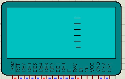

Hola buen dia !!!Killer disculpame pero ayer leí muy rapido tu respuesta y no te interprete bien ,el tema es que no se que es el" byte orientation" .
Por lo que acabo de probar creo que el problema esta en como escribe el array el lcd assistant , por que hice lo que me dijiste ,dibuje una linea vertical en el centro y me salio una linea horizontal ,pero toda cortada una debajo de la otra ,luego hice todo el array en 0x00 , y manualmente escribi en el centro verticalmente 0xff y me sale correcto ,bueno en este caso como puse 0xff una barra en vez de la linea pero en la posicion correcta  , como lo podré solucionar ? tengo que cambiar el editor de imagenes ?

En la imagen que pasaste del programa que te genera el array, a la izquierda arriba dice byte orientation.

No te puedo creer  :shocked: no lo vi  :5] :5] :5] :5] :5] era eso  :D :D :D ya esta solucionado acabo de probarlo muchas Killer sos un genio  ((:-)) ((:-)) ((:-))
