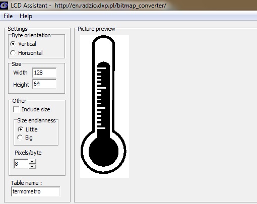

Hola amigos del foro,se que este tema hace mucho que no se toca pero antes de crear uno nuevo ,pruebo suerte aca.Ya me leí estas 9 paginas y otros post relacionados, pero no encuentro la respuesta a mi problema o no me doy cuenta como solucionarlo .
El hecho es que   estoy empezando a probar con LCD gráficos por ahora sólo en simulación  ,y tome como referencia el programa del primer post  de AKENAFAB ,ya que también uso ccs y proteus ,la idea es aprender a imprimir imágenes, así que tome dicho programa, el cual probe y funcionó correctamente y lo que hice fue solo cambiar la imagen(solo el código en hexa del array (const int8 imagen[64][16] = { ) ). Para esto use el editor de imágenes LCD assistant ,( también probé con otros similares )pensé que con solo cambiar el código que forma la imagen era suficiente pero no fue así ,me salen sólo rayas en la pantalla ,que podrá ser   :?: .
El codigo que me genera el asistente es el siguiente:

Y el programa me queda asi:
#include <16F877.h>
#fuses HS,NOWDT,NOPROTECT,NOLVP
#use delay(clock=20000000)
#include <HDM64GS12.c>
#include <graphics.c>

void glcd_imagen()
   char i,j;
   signed char k;
   for( i = 0 ; i < 64 ; i ++ )
      for( j = 0 ; j < 16 ; j ++)
         for(k=7;k>-1;k--)
            if( bit_test(imagen[i][j] ,7-k ))
               glcd_pixel( j*8+k,i, ON );
void main()
delay_ms(1000);
glcd_init(ON);   // iniciamos la lcd
glcd_fillScreen(0); //LIMPIAMOS LA PANTALLA
while(TRUE){
            glcd_imagen();
            delay_ms(4000);
Les agradeceré alguna ayudita.
                                                Saludos!!!

Casi siempre eso termina con problemas por la orientacion de los bytes, probaste con orientacion horizontal?

Hola killerjc ,si te referís a cambiar la posición en el programa lcd assistant  , sí lo hice puse 64 en width y 128 en height, pero me hacía lo mismo

No, yo digo del "byte orientation"
Lo mejor para que te des cuenta que estas haciendo es intentar mostrar una imagen de una linea.
Por ejemplo una imagen con una linea vertical, que ocupa toda la imagen en el centro. Y lo pasas a tus bits. Si es el "byte orientation" como horizontal deberias ver algo asi:

SI lo haces "vertical" verias algo asi:

Y luego tenes que ver como es que el programa carga esos valores al GLCD, es decir como es el barrido del LCD. Si autoincrementa primero en vertical y luego en horizontal entonces te conviene el 2do caso, si lo hace de izquierda a derecha y luego de arriba a abajo entonces es el primero.
Esto ocurre en todos los TFT/GLCD, en el que importa como es que incrementa las direcciones de memoria que uno quiere llenar. Por eso te decia que probaras con el "byte orientation", espero haber sido claro
