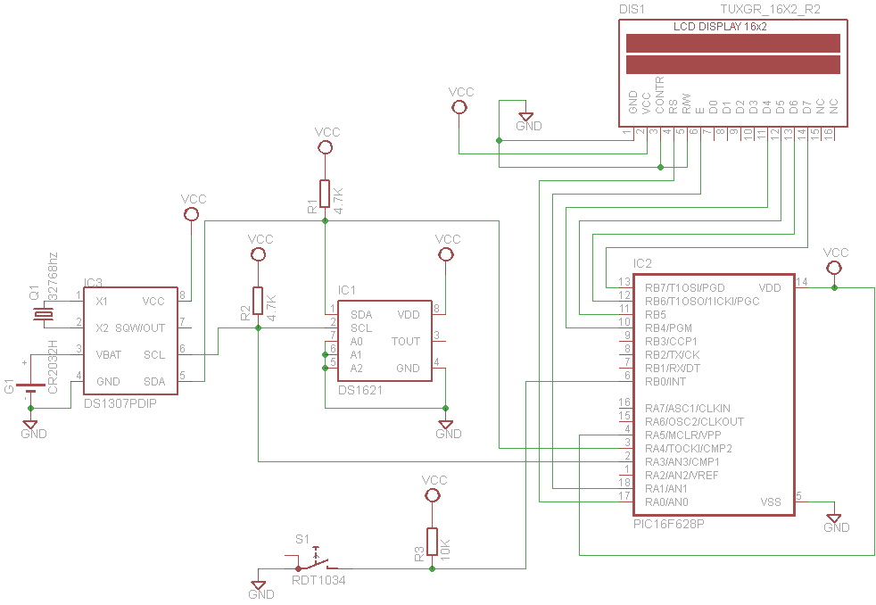

Quería compartir con vosotros un proyecto que he hecho recientemente. Se trata de un reloj-termómetro realizado con un PIC 16F628A, un sensor de temperatura i2c DS1624, un reloj en tiempo real i2c DS1307 y un LCD compatible con Hitachi HD44780.
El sistema, una vez encendido, muestra la fecha y hora, la temperatura junto con los valores máximo y mínimo que alcanza y finalmente un mensaje personalizado. Aquí hay un video que he grabado del mismo:
El esquema del circuito es el siguiente:
Y desde aquí os podeis bajar el .hex y el código fuente (CCS C)
proyecto
La fecha y hora se configuran con sólo un botón pulsador que está conectado a RB0 y que funciona por temporización e indexación. Es decir, si tu pulsas la primera vez el botón, se mostrará en el LCD la fecha y hora y el indice 0, que indica que vas a modificar el día, entónces si pulsas dentro de los dos segundos siguientes el botón, el día se incrementará, si no lo pulsas, el indice se incrementará a 1 y se podrán modificar los meses de igual manera. Así hasta llegar al indice 5 que son los segundos y después mostrará la fecha y hora actualizadas renovandose cada segundo.
A los diez segundos de mostrar la fecha y hora se muestra la temperatura actual junto con los valores máximo (M) y minimo (m) que se han alcanzado. Si son los 30 primeros segundos de medianoche se resetearán esos valores.
A los diez segundos de mostrar la temperatura, se mostrará un mensaje personalizado que se ha guardado en la EEPROM al programar el PIC. Pasados cinco segundos vuelve a mostrar la fecha y hora.
El PIC usa el oscilador interno de 4Mhz. El programa ocupa un 98% de su memoria de código. Aunque en el video vereis que hay un interruptor de encendido/apagado, un led indicador de encendido/apagado y unas resistencias variables para el LCD, con lo que hay en el esquema es suficiente para funcionar. Vcc son 5 voltios conseguidos a través de un 7805. Si teneis alguna pregunta no dudeis en consultarme.

Estuve viendo el codigo y note q para llevar la cuenta de los segundos haces un delay_ms(1000). Seguro q es lo suficientemente preciso? Porq el programa ejecuta muchas instrucciones y cada una lleva su tiempo, por lo tanto demora un poco mas de un segundo en incrementar, y a medida q pasa el tiempo, ese error se propaga. Podrias usar la interrupcion de timer asi te independizas del resto del codigo.
Hola gera.
Es cierto que no es preciso, pero ese delay sólo sirve para tener un contador de tiempo para el cambio de modo y la configuración. No es un problema que entre el modo de fecha/hora y el modo de temperatura pasen 9,80 segundos o 10,20. Por suerte la precisión de la fecha y hora la lleva en exclusiva en DS1307. Otro handicap que tengo es que al haber ocupado el 98% de la memoria del micro tengo poco espacio para añadir más código como el temporizador que comentas, aunque esto último no lo he probado. Gracias por tu idea.

Hola sistemasorp, no se si estaras por aqui para leer este mensaje, pero quiero decirte que he simulado este proyecto con proteus tal y como lo tienes en el esquema, cargando el archivo hex y no funciona. No sale nada en la pantalla.
Quizas te falte algo por añadir o no se cual puede ser el problema.

Comentaros que cometi un error en el diseño y despues de corregirlo es cierto que funciona.
Me lo estoy haciendo, pero tengo un grave problema, no encuentro el DS1621, en su lugar he conseguido el DS1620.
Me encantaria que alguien me pudiera informar donde poder conseguir este componente aqui en España, pues lo busco y solo lo encuentro en paginas fuera de este pais, concretamente en america.
Gracias a todos.

Una pregunta, si utilizo un PIC que tenga interfaz serie SPI/I2C se puede utilizar para comunicarse con el termometro DA1624? es que realmente no pone en ninguna parte que sea bus I2C,  mas bien parece que tiene su propio protocolo serie. Tu has utilizado pines I/O de proposito general no?
Si no lo encuentras puedes usar un DS1621, más barato pero con menos precisión en la lectura de la temperatura.
He estado viendo el codigo fuente y falta ds1624.c, no?
Ese fichero ya viene incluido en el CCS en la ruta <archivos de prgrama>\PICC\Drivers
Eso si, la función read_temp() debes sustituirla por esta otra (si no la tenías ya) para que te devuelva los valores el grados centígrados:
int16 read_temp()
   int datah,datal;
   i2c_start();
   i2c_write(0x90);
   i2c_write(0xaa);
   i2c_start();
   i2c_write(0x91);
   datah=i2c_read();
   datal=i2c_read(0);
   i2c_stop();
   return((int16)datah << 8 + datal);
Si, el DS1624 es I2C y puedes usar los pines del PIC destinados a ello.

Pero ahora que lo acabo de simular en la pc, veo que si hay una temperatura negativa, se guarda en el historial de máxima, cosa que debería ir en la mínima...
a ver si me explico. si un día hace -2° de minima y 7 de máxima, y al otro día hace 3°de mínima y 35° de máxima, en el historial me muestra: Max: -2° ; Min: 3°
Ya que no publicaste el código fuente, lo podría modificar??
