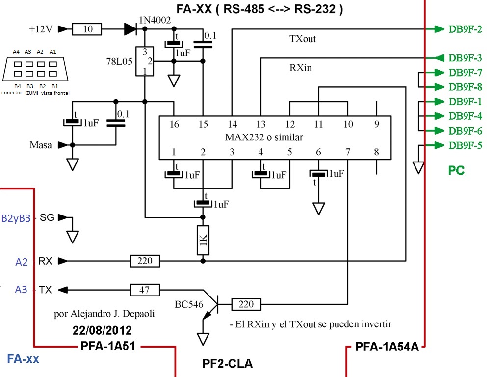

« Respuesta #32 en: 09 de Diciembre de 2017, 23:34:48 »
Hola  a todos   e terminado  de armar  y probar la  interfase  de  comunicación  para el plc  IDEC IZUMI FA-2J   de  Alejandro j. Dpaoli  y  funciona  muy  bien   para  la misma  nos  ase falta  la ficha  de la empresa Fujitsu   la  cual la e comprado a   MAUSER ELECTRONICS   usa  el cual me  salio  muy cara el envío ;
las partes a pedir  son FCN-360c008-B   y   FCN-361j008-AU  con esto  se  arma  la ficha hembra   de 8 pines  , para conectar en la parte frontal del plc FA-2J  adjunto  gráfico   modificado  para la  interfase
un saludos  a todos  y felices  fiestas    :-/
Alejandro

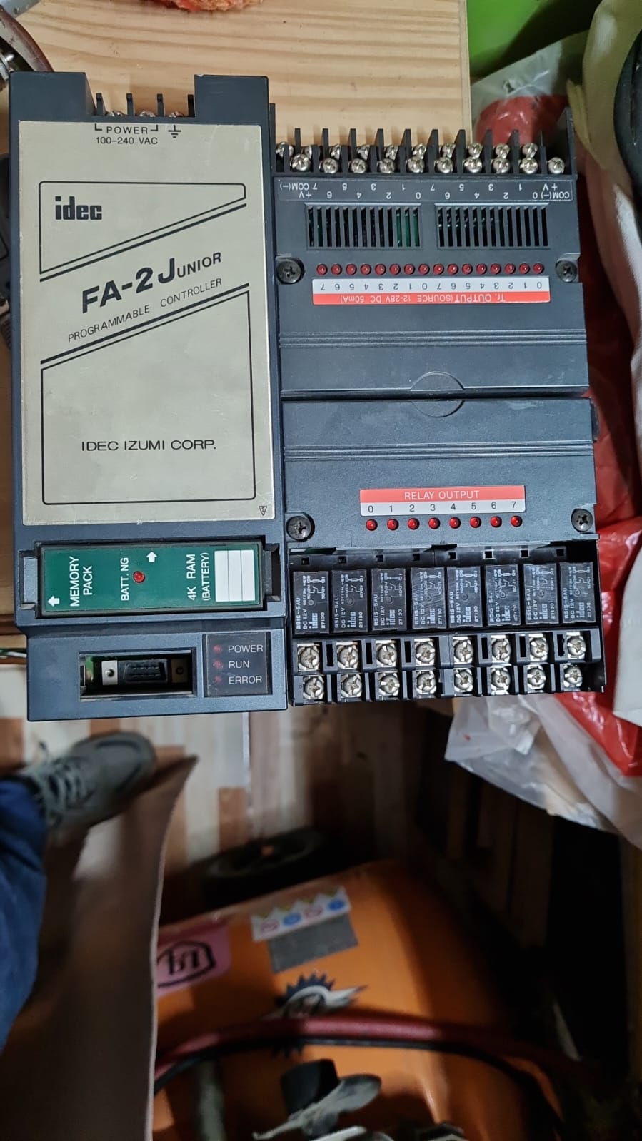

Hola buenas tardes.
Soy docente de una escuela técnica, la materia que dicto es Sistemas Digitales en el área de programación.
Conseguí un plc como el de este tema, no tengo el cable para hacer la comunicación.
Estoy viendo de hacer la interfaz que sugiere Montagna de Alejandro Depaoli.
Mis dudas y problemas son varios, se los detallo:
1- La ficha de conexión no se consigue acá en Argentina, ni tengo el presupuesto para traerla de afuera. Mi idea es desarmar el plc y soldar directamente sobre la placa para hacer una conexión más común tipo DB9.
2- Hay en ML integrados max232 y también uno que viene como Adaptador Rs232ttl, el circuito es similar pero no igual. ¿Compro el max232 o el adaptador?
3- En los pines 16 y 15 del max232 va la tensión, ¿Puedo usar una fuente de PC para los 12v y 5v?
4- No tenemos máquinas con salida DB9. ¿Puedo usar un adaptador ahí?
5- El Plc funciona, le puse tensión y parece tener un programa cargado.
Disculpen lo extenso del mensaje y desde ya muchas gracias por cualquier ayuda. Le dejo los links de el max232 que vi junto con el adaptador. Les mando un saludo y espero que tengan un excelente día.

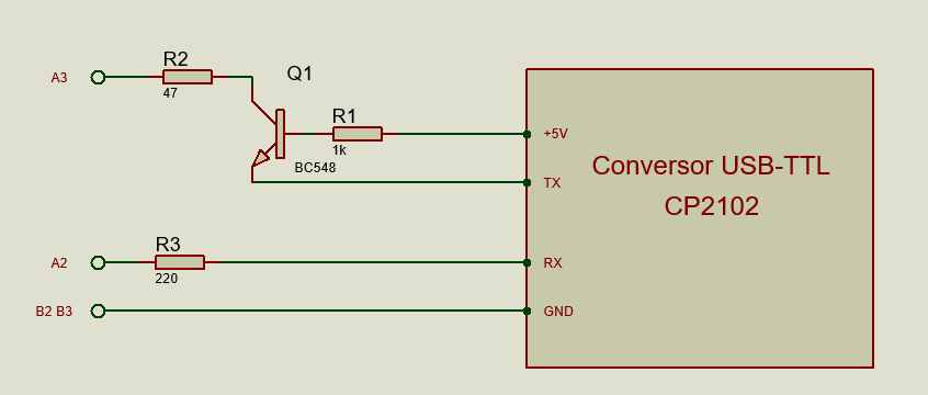

Por lo que se ve, hoy no necesitas ese circuito, directamente usa un conversor USB-TTL CP2102 (o similar).  Ademas no necesitas fuente, se alimenta del puerto USB.
https://articulo.mercadolibre.com.ar/MLA-1650789058-convertidor-usb-a-ttl-cp2102-arduino-compatible-_JM
En principio bastaria mandar A2 a TX(CP2102) y A3 a RX(CP2102), pero me llama la atencion las resistencias y el transistor que puso en A3, por lo que por las dudas dejaria las R de 47 y 220.

Re:PLC MICRO1 DE IDEC IZUMI
« Respuesta #39 en: 11 de Junio de 2025, 22:18:56 »
De entrada probalo con solo las resistencias.   Pero como a lo mejor necesita si o si que la salida sea colector abierto, si no se comunica vas a tener que agregar dos transistores. Dos porque si no te queda la señal invertida.
Lo pensé un poco y mejor armalo así:
(17.16 kB, 846x360 - visto 922 veces)
« Última modificación: 11 de Junio de 2025, 22:37:13 por Eduardo2 »

« Respuesta #40 en: 03 de Noviembre de 2026, 14:39:00 »
Hola, necesito conectarme a un FA-2Junior como el de shadowasdf. ¿Les funcionó el circuito con el conversor USB-TTL? Porque probé con un conversor distinto y no me responde el PLC. Tengo un conversor CH341A pero lo conecté directo sin transistor ni resistencias.
