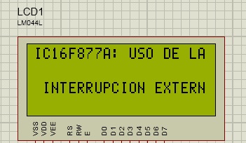

Disculpa revivir este viejo tema, pero la verdad soy nuevo programando PICs y la capacidad de memoria de mi LCD me da muchos problemas, la cual es de 20x4. No se si podrías explicarme como hacer para que mi mensaje no se pase a las demás líneas.
#include <16F877A.h>
#fuses XT,NOWDT,NOPUT
#use delay(clock=4000000)
#byte puerto_e=0x09
#byte tris_e=0x89
#use fast_io(B)
#include <lcd.c>
#INT_EXT
ext_isr()
 printf(lcd_putc,"\f ");
 delay_ms(150);
 signed int8 c=0;
 for(c=0;c>-40;c--)
 lcd_gotoxy(c,1);
 printf(lcd_putc," LA INTERRUPCION EXTERNA SE HA ACTIVADO ");
 delay_ms(150);
 puerto_e=0x01;
 signed int8 d=0;
void main ()
 set_tris_e(0x00);
 set_tris_B(0x01);
 puerto_e=0x00;
 port_b_pullups(TRUE);
 enable_interrupts(INT_EXT);
 ext_int_edge(L_TO_H);
 enable_interrupts(GLOBAL);
while(TRUE)
 lcd_init();      //inicializa la LCD
  puerto_e=0x00;
  lcd_gotoxy(d,1);
  printf(lcd_putc," PIC16F877A: USO DE LA INTERRUPCION EXTERNA ");
  delay_ms(150);
  lcd_gotoxy(1,2);
  d=d<-45? 0:d-1;
Aquí está lo que me muestra la LCD:
