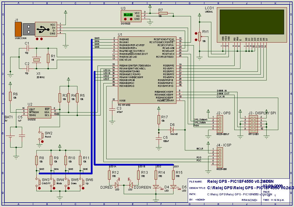

Hola desde México:
Todo lo que llevo hasta el momento es el diagrama esquematico en Proteus y pueden verlo en la imagén de abajo.
¿Alguien quiere ayudarme por favor con el proyecto?  :-/
Muchas Gracias
