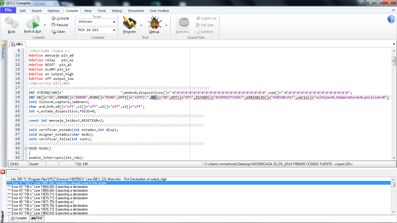

Alguien logro compilar el code que posteo camacho?. Por que a mi me marca errores, me interesa mucho la función int1 verificar_falla(int cont) que se esta implementando aqui. Bueno en realidad todo el code esta interesante
Anexo la imagen de errores que me salen.
« Última modificación: 05 de Septiembre de 2016, 10:47:36 por Abner_emanuel »
