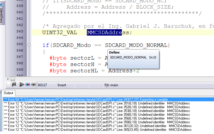

saludos.
una consulta, estoy utilizando la libreria de suky  y modificada por Ing. Gabriel J. Baruchuk en el compilador CCS, mi intencion es simularlo en proteus, descargue estos archivos y lo compile y sale todo normal, pero cuando habilito  #define SDCARD_DEBUG  , ya no compila y me sale lo siguiente que no reconoce a la variable MMCSDAddress, no se a que se debera este problema, a ver si alguien me hecha una manito, he intentado arreglarlo pero hasta ahora no doy con el problema
