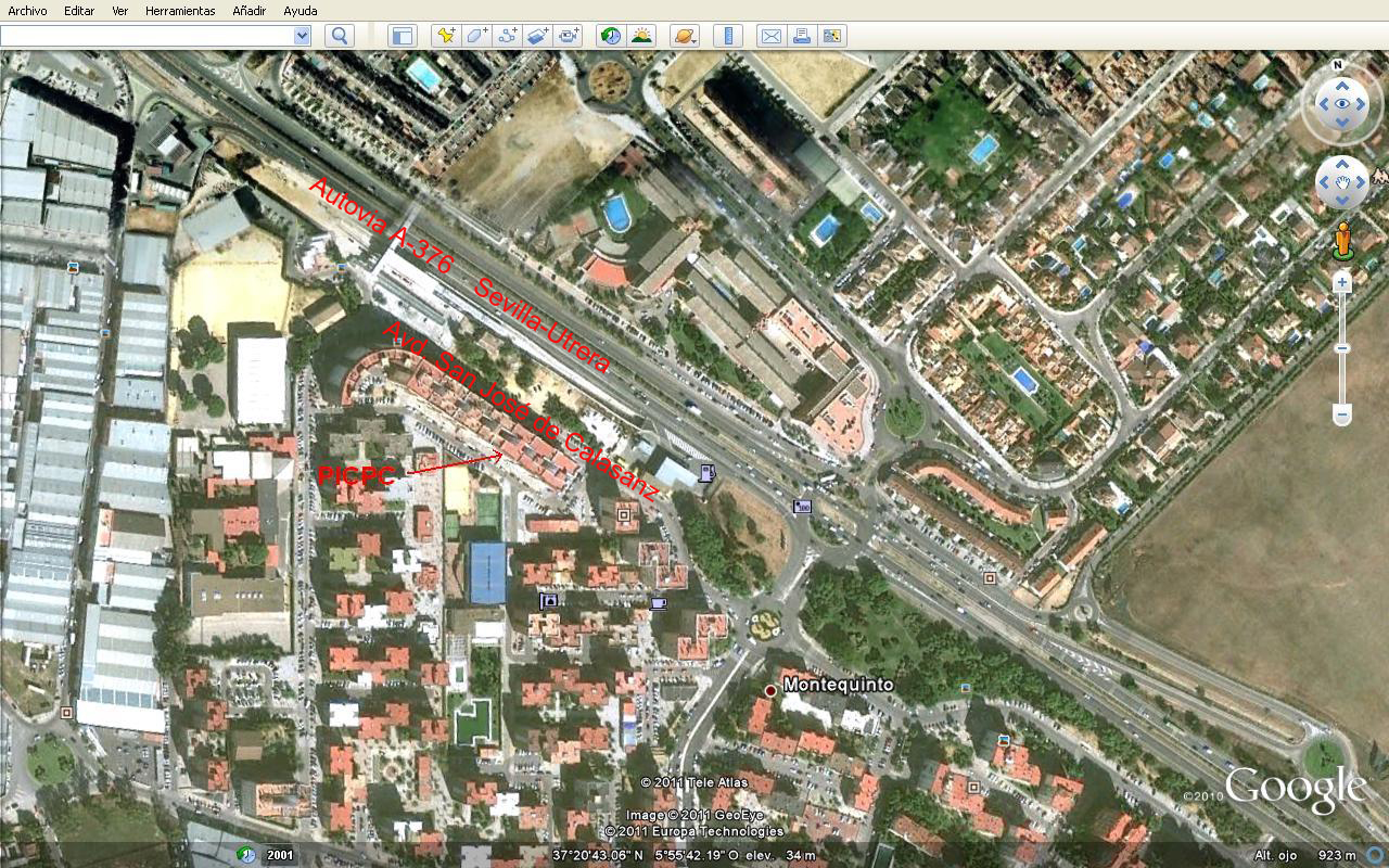

« Respuesta #13 en: 06 de Junio de 2011, 05:23:10 »
Efectivamente Nocturno en Montequinto - Dos Hermanas - Sevilla.
mapa: http://www.picpc.es/mapa.JPG

« Respuesta #14 en: 06 de Junio de 2011, 05:51:04 »
Jejeje pues casi todas las semanas paso por la puerta. En esos bloques de pisos vive un muy buen amigo mio.  :mrgreen: :mrgreen:
