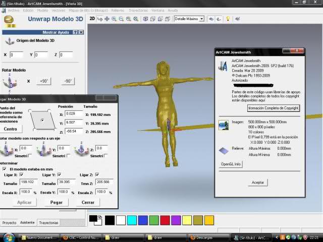

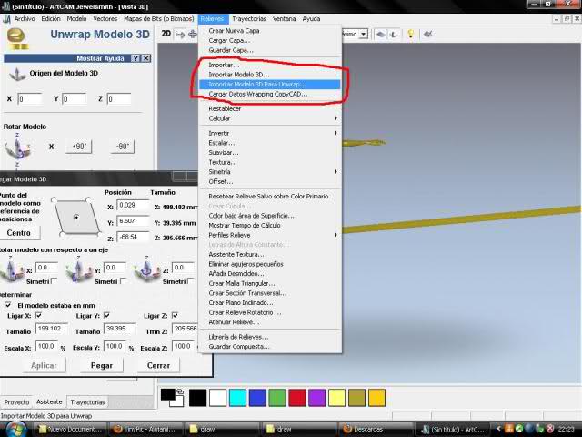

Desconectado BaRuK
  • Mensajes: 85
Re: Eje Giratorio (4) Primer Prueba
« Respuesta #38 en: 04 de Enero de 2010, 21:35:07 »
Hola muchachos.
La version del artcam mia es esta:
A lo mejor es diferente en el PRO, como tambien es diferente al de Sergio (Mundotronic), porque para importar un modelo yo lo tengo en otro lado como en esta imagen:
Sergio: la cabeza es la que me mandaste, segui mas o menos los pasos del tuto pero despues termino a mi manera, como? no se?
A los demas: animense con el rotativo!!!!! no quiero ser el unico por estos pagos y pronto quiero ver sus trabajos!!!!
