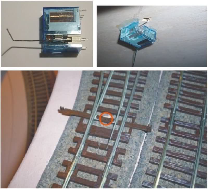

Estoy buscando un relé o similar para "adaptarlo" y mover un desvío a escala.
No quiero complicarme demasiado y busco algún relé cuyos contactos tengan bastante recorrido, unos 5 m/m, que trabaje a 12v. y si puede ser que no tenga que estar recibiendo corriente continuamente en ninguna de sus dos posiciones (creo que los llaman biestables?), para activarlo/desactivarlo con un interruptor o conmutador.
Lo más económico posible, necesito al menos 12.
Puse unos en la parte inferior de la maqueta, pero los encuentro justitos de fuerza y de recorrido; así que para la parte superior estoy buscando algo más seguro y/o eficaz.
Si conoceis algún componente que pueda servir para hacer un desplazamiento mínimo de 5 m/m como electroimán o similar, también me podría valer.

El muelle para qué?  :?. El desvío debe quedar enclavado en ambas posiciones y hacer de muelle la varilla que sirve para moverlos, que es muy fina... 0,6 m/m por lo que cede sin problemas a la hora de pasar las ruedas de los trenes al contrario del desvío (es decir al talonarlos).
Muchas gracias y buscaré información sobre relés de automoción para conmutar luces.  ;-)
