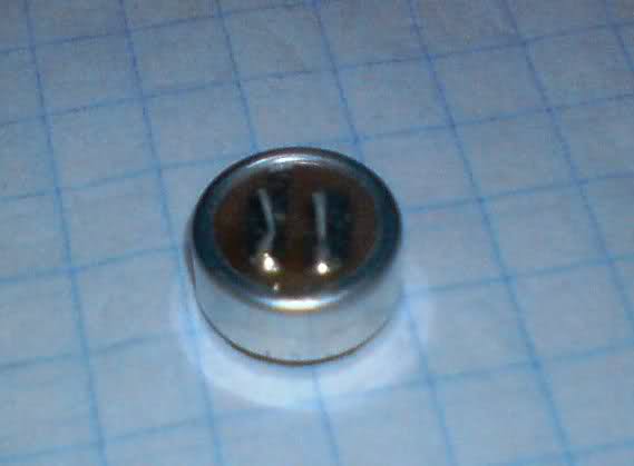

Hola, encontré este pequeño micrófono y no sé de qué tipo es ni cómo conectarlo. Medí su impedancia y tiene 1.5kohms.
http://img405.imageshack.us/img405/7161/abcd0002t.jpg
http://www.todopic.com.ar/foros/imgtiny/29d9506.jpg
¿Se puede conectar con algún circuito que haya en el foro?

parece el típico
Electret

exacto como dice nuestros amigos Xocas, circuitos hay un monton por el foro, eso lo recuerda tu
el amigo Juanfe(Mateo) habia abierto un hilo sobre Microfon Electrolitico.

Ah entonces es electret, muchas gracias por el link y sus respuestas.

Para este tipo de micrófonos he utilizado este ampli y va estupendo:
SSM2167

10 de Enero de 2010, 17:38:08 »
http://www.todopic.com.ar/foros/index.php?topic=19699.0

Gracias, ya armé el diagramita de Jfmateos y funciona bien, muy bien
Allá pongo el diagrama modificado para +3.3V.
