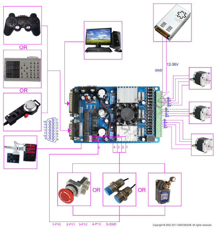

Re: Diagrama de la controladora de una Sable 2015
« Respuesta #4 en: 13 de Febrero de 2010, 06:01:48 »
Mira esta controladora, tiene un DB15 como la nuestra, y mira todo lo que le conectan ahí:
Desconectado Marttyn
  • Mensajes: 1836
    • IDEAA
« Respuesta #5 en: 13 de Febrero de 2010, 15:02:05 »
Realemente solo conectan UNO de todos esos perifericos, por eso los "OR"
A nuestra maquina tambien se le puede conectar cualquier periferico que sea capaz de controlarla. Por eso tienes las lineas de control de cada eje en el DB15. Lo interesante seria encontrar donde comprar esos perifericos.
