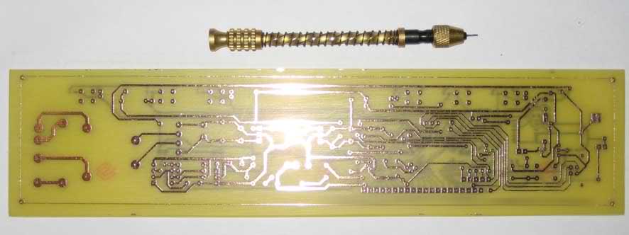

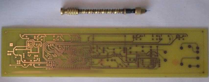

Pues después de algunas pruebas, aquí les dejo el resultado final, del que estoy bastante satisfecho.
Finalmente lo he conseguido haciendo un sandwich y planchando y atacando ambas caras a la vez, pero precalentando previamente el PCB para que ya estuviese dilatado al entrar en contacto con el papel.
Lo bueno de usar CPM6.3 es que nunca te falla la fase de la plancha... Como ya he comentado alguna vez, si después de planchar lo metes unos minutos al congelador, el papel sale sin ningún esfuerzo y la transferencia es siempre perfecta.

Pues para ser hecha con plancha está de lujo, macho. Enhorabuena.
¿La taladras con eso?  :shock:
Desconectado jfmateos2
  • Mensajes: 3145
Re: Doble cara: Atacar primero una cara y luego la otra ¿cómo?
« Respuesta #18 en: 28 de Febrero de 2010, 15:35:29 »
Sí señor, la taladro con ese taladro de arquímedes que ha sido para mí todo un descubrimiento, pues me ofrece una precisión excelente, con un control de profundidad muy sensible  :mrgreen:.
Además, puedo taladrar un poco por una cara, y luego realizar el taladro completo desde la cara opuesta corrigiendo así cualquier pequeño defecto de alineación/pulso que, con la dremel, me provocaría sin remedio un PAD roto.
Además, desde que uso este chisme, estoy mucho menos estresado que cuando usaba la dremel, hago menos ruido, ensucio menos e incluso diría que tardo menos.
El único pero es que no he conseguido brocas tan afiladas como las de carburo que compramos con vástago de 3mm... este berbiquí admite un vástago máximo de 1mm, pero no he encontrado ni un berbiquí que admita vástagos de hasta 3mm ni brocas de carburo con vástago fino.
