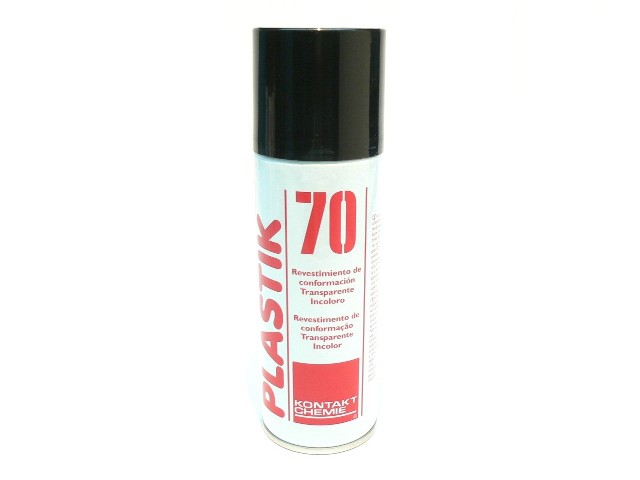

Yo he probado con Plastik70 y protege bien al cobre del ácido.

Nocturno ¿con qué retiras luego el Plastik? ¿acetona?
Re: Doble cara: Atacar primero una cara y luego la otra ¿cómo?
« Respuesta #4 en: 27 de Febrero de 2010, 07:09:31 »
No me acuerdo bien, pero creo que con alcohol sale bien. O quizás era disolvente, no estoy seguro.

  • La cinta adhesiva Scotch Magic no es fiable: termina siendo permeable y despegándose por los extremos. Solución: El Plastik 70 protege maravillosamente (gracias Nocturno), aunque no puede retirarse con acetona, pero sí con un suave abrasado de estropajo de aluminio.

Hola Suki, aparentemente no es el papel quien se estira, sino el PCB el que se dilata.
Respecto al Plastik 70, una capa se elimina fácilmente pero se me ha ocurrido aplicar una doble capa (por si las moscas) y ya no es tan fácil eliminarlo (en este caso sí ayuda la acetona)... además hay que tener mucho cuidado para que no se corra el barniz a la cara que queremos atacar.
