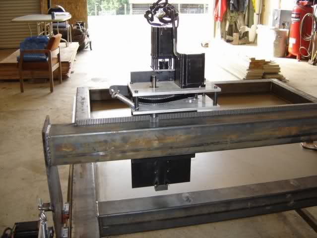

Que hay de la transmisión por barra dentada? yo no le tengo mucha fe me da la impresión que no tendría la precisión necesaria. Pero el día que quiera armar una maquina grande de 1,5m x 2m no podre utilizar las varillas roscadas ya que su máximo es de tan solo 1 metro.

Todo depende de la reduccion que le pongas al motor con respecto a la barra dentada (Cremallera), yo vi varias maquinas de oxicorte o plasma con este sistema y no creo que sean tan imprecisas
De todas formas la varilla roscada mas larga de 1Mts se me ocurre, se podria conseguir de algun torno de desarme, los tornos tienen varillas roscadas de mas de 1.5 Mts de largo, segun el largo del torno no....

Aqui hay otra solucion para cuando las maquinas son muy grandes, en ingles le llaman Blacktoe, chequen este link, parece una solucion efectiva, economica y con materiales faciles de conseguir.
feature=related
Solo que en este caso se tendrian que usar 2 motores en el eje mas largo, ¿alguien sabe como conectar dos motores (con sus respectivos drivers)  para un mismo eje a la interfase? en mi caso es el de esteca.

Transmisión por cadena, yo también lo había pensado! pero para que no tengas que poner 2 motores puedes colocar la cadena en el medio por debajo de la mesa, como con la varilla roscada

Claro!, podria funcionar pero mis motores estan limitados ya que son de recuperacion de fotocopiadoras y un solo motor pienso que no seria suficiente para mover el carro del eje. tengo estos motores por falta de presupuesto, anexo hoja de datos de motores.

El problema de todos estos sistemas son las holguras que tienen, otra opcion es las correas dentadas, que estas no tienen holgura alguna, por ejejmplo:
Estas las hay del largo que se quiera, pues la suministran hasta en rollos, lo que si es importante es que sean inextensibles ( con cables de acero interior).

Hola foreros. La holgura que presentan las barras dentadas se puede eliminar con un sisteme de doble engranaje forzado por un resorte. Mecánicamente es muy sensillo, aunque no muy fácil de describir.
Si alguien está interesado en hacer una implementación con barras. Con gusto hago un pequeño grafico para que se entienda.

Gente, hoy no estoy con mi compu. Acá no tengo el AutoCad. Cuando tenga un clarito hago algo como para publicar, pero si lo nacesitan de modo urgente pueden hechar un vistazo al sistema mecánico que mueve el Pick-up(en el gremio así denominamos al conjunto laser+sistema optico), en cualquier dvd o cd. En este caso usan un sistema de doble cremallera con un resorte. El sistema que propongo es utilizar doble engranaje, no doble cremallera(por cuestion de costos) pero como el pricipio es el mismo, lo prodran comprender. Espero haber despejado algunas dudas.

Ahora creo que se me empieza a resolver el porque  los pikup  laser traen doble cremallera  (una de ellas con resorte)
