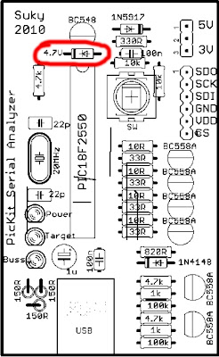

hola suky tengo una duda?
este componente es un 1n4148 o un zener de 4.7v?
despejame esa duda, ya que me gusto tu version del serial analizer, y me gustaria armarlo... :-/ :-/ :-/

mando la imagen de nuevo, la anterior esta muy pequeña :mrgreen:

excelente trabajo, me gustaria armarlo, pero en el esquematico original k nos diste no algunos componentes no tienen valores  :8}, deria de gran ayuda si los pondrias y asi armarlo antes en protoboard...
un saludo desde Perú.... 8)
Actualice el pdf del primer post con el esquema con sus nombres y valores. El diodo es un zener de 4.7V (1N4732), puede ser de 4.3V.
