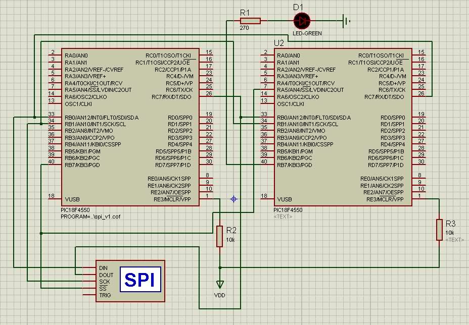

aqui pongo la imagen del diseño inicial en proteus, es decir en un solo sentido (maestro---->esclavo) y funciona, o por lo menos veo la respuesta en el led,a este diseño he probado agregarle al maestro (PIC de la IZQUIERDA) en el pin RB6 otro led para comprobar que el esclavo(PIC de la DERECHA) envia un dato, no se talves he simulado mal, no soy experto en proteus, pero hasta ahora nada que puedo.
Se aceptan sugerencias por supuesto

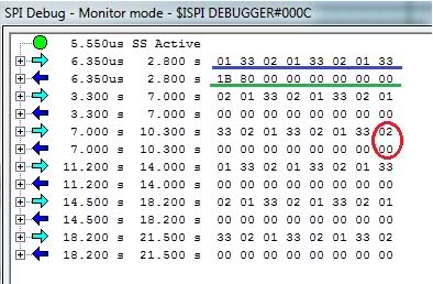

me adelnte a pensar que ya funcionaba, porque ahora hay algo que no me cuadra, y me lleva a pensar que no funciona,  ahora que hago la simulacion en proteus y utilizo el SPI debug me sale esto:
ahora, no soy experto, como ya lo dije, pero por lo poco que entiendo, los datos subrayados de azul, son los que se envian, no??,y los de verde son los que se reciben, no???, bueno eso supongo yo.
entonces, lo que esta encerrado en el circulo rojo, corresponde al dato de comando que le envio al esclavo, para que este me envie un 0x44, pero no veo por ningun lado el 0x44. Entonces que paso ahi???????
esta es la configuracion que uso para el SPI debuger:
y estos son los codigos para el maestro:

creo que voy a salir traumado de esto jeje, pero bueno, gracias y espero alguien me ayude
