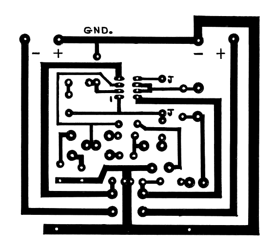

Dispongo de esto en formato pdf
Y quisiera arreglarlo un poco para asegurar que las placas salgan bien.
¿Qué usais en estos casos? ¿Photoshop?

Yo uso Fireworks, pero la verdad en estos casos Paint es mas que suficiente, suma lo fácil de usar.
Claro que para ser sincero, si el PCB no es muy grande, prefiero diseñarlo nuevamente en ORCAD. Habría que invertir una o dos horas pero queda perfecto.

Como es un PDF, COREL lo importa sin problemas a escala 1:1, ese dato te puede servir también.

Una posibilidad:
-abro imagen en photoshop
-menú Selección > Gama de colores... > Seleccionar: Sombras > OK
-menú Selección > Extender
-creo 2 capas nuevas (May+Ctrl+N) y me queda Fondo (imagen original), Capa 1 y Capa 2
-pulso tecla 'D' para establecer negro y blanco como colores frontal y de fondo
-con Capa 2 seleccionada, Alt + Retroceso para rellenar la selección de negro
-Ctrl + D para deseleccionar
-con Capa 1 seleccionada, pulso tecla 'X' para conmutar colores
-Alt + Retroceso para rellenar la capa de blanco
-elimino la capa Fondo
en caso de ser necesario selecciono la Capa 2 y ajusto Niveles o imperfecciones de la imagen
apenas unos segundos de trabajo para tener esto:
y con un pdf debería ser aún mejor porque el jpeg ya bastante basura le añade por sí sólo.
se pueden usar otros programas para hacerlo, y de hecho Gimp es una alternativa gratuita muy a tener en cuenta, pero dudo que encuentres tantas facilidades para dejarlo tan bien en tan poco tiempo.
