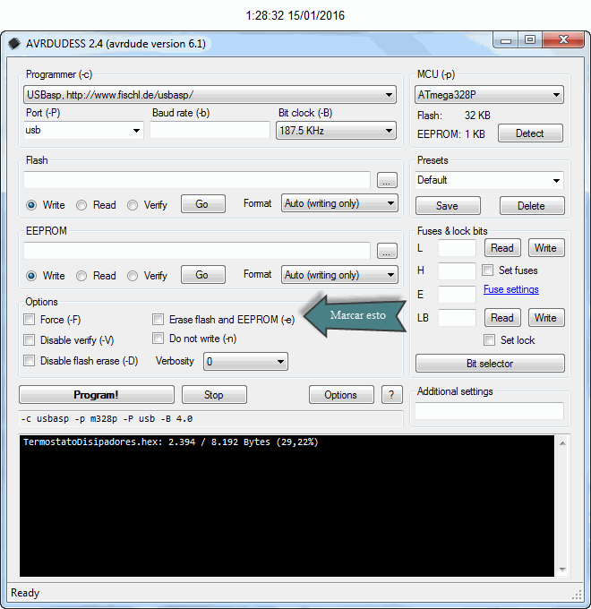

Vale, entiendo que sin tocar los fuses ¿no?
Uso el software avrdudes y un USBasp generalmente, entonces marco la casilla "Erase flas and EEPROM" y le cargo el nuevo firmware (GO estando marcado write):
Saludos!!!

Claro el -e es para ejecutar el Chip Erase, solo borras. Luego grabas lo que deseas.
OK, probé a marcar ese check-box del avrdudess, y graba el nuevo firmware sin problemas.
