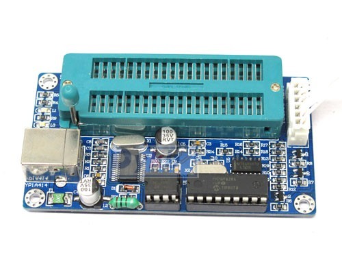

Esta es mi programadora, tiene el zócalo ZIF (últimamente le tengo inoperativo) y aparte un SIL para conectarse directamente al circuito final en el que está soldado el pic (lo mismo que tiene la tuya).
Las diferencias con la tuya:
1.- La mia es USB, la tuya COM
2.- La mia tiene ZIF la tuya no (te aseguro que no es necesario para nada)
e^(i·pi)+1=0

A no ser que tengas un adaptador USB--> COM o a PARALELO con el portatil no vas a poder.
Y fabricarte un programador USB directamente va a ser un poco complicado así de primeras, ya que necesitas un pic programado. Y aun así no sé hasta donde funcionaría bien.
La solución fácil sería la siguiente (y así nos centramos en hacer la estación de soldadura):
Por 0,50 € al día tienes en 1 mes (15€) o 0,25€ al día en 2 meses, ... 4 centimos al día en un año:
http://www.ebay.es/itm/PIC-USB-Microcontroller-Development-programador-Programmer-ICSP-k150-/180739295799?pt=LH_DefaultDomain_186&hash=item2a14e6ca37
Los materiales que necesitas para hacerla igual cuestan más.
Como sé que me vas a mandar a tomar por saco...
Si quieres una USB, primero haces una paralelo con alimentación y te programas el PIC que necesitas para la USB y luego ya te haces la USB.
Es un poco rebuscado pero es lo que hay.

Acabo de ver el mismo por 11,28€ gastos de envío incluidos...
http://www.ebay.es/itm/PIC-USB-Microcontroller-Development-Programmer-ICSP-k150-/180739294033?pt=LH_DefaultDomain_0&hash=item2a14e6c351
Yo sigo tentando... seguramente a partir de algún precio decidirás comprarla... ¿por 1€?
Pues eso busca los componentes para la paralelo de Pablin.
