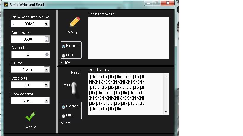

Sin embargo, cuando cargo el programa en el dsPIC y lo trabajo en labview por medio del puerto serial de mi portatil, me entrega lo siguiente:
No entiendo a k se deba, ya k tanto en el codigo como en la aplicacion de labview el baud rate es a 9600, la velocidad del oscilador es a 7.33 MHz a 8 bits con 1 bit de parada, tal como he visto en muchos ejemplo y codigos, y sin embargo no me da en pantalla lo k rekiero,  :? alguien sabe a k se debe???
