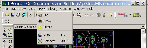

rafaliyo86 utiliza la función Auto en la ventana de Board, (autoruteo)
y para los "extremos" utiliza cualquier conector de 6 pines (podrías usar el amp quick connector 06p de la librería con-amp-quick)
En que parte exactamente queda la función auto?? no la he visto. Por ahora (despúes de toda la tarde practicando) tengo este diseño:

el auto:
es el autorouter , o autoruteo de pistas, se hace cuando el cableado está completo en schematic, se sugiere aplicar ratsnest antes de autorutear (para checar el layout de posibles errores, etc)
