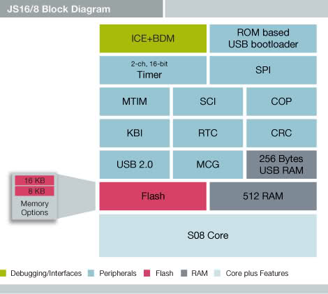

bueno no estoy seguro a  que te refieres con ROM bootloader
Pensé que buscabas algo como lo que traen los HCS08JS16 de freescale
