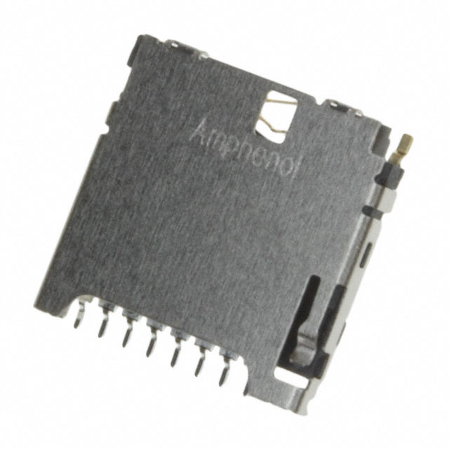

Estoy utilizando este conector
¿Alguno de ustedes lo ha usado en sus proyectos ?
Ya tome medidas del footprint pero como no tengo la pieza me llega la duda si esta del todo correcto.
Si lo tienen , pueden echarme la mano revisando si calza perfecto en el pdf adjunto??
Como esta en pdf,revisen que este escala 1:1.
Se los agrezco mucho.
Saludos!!
