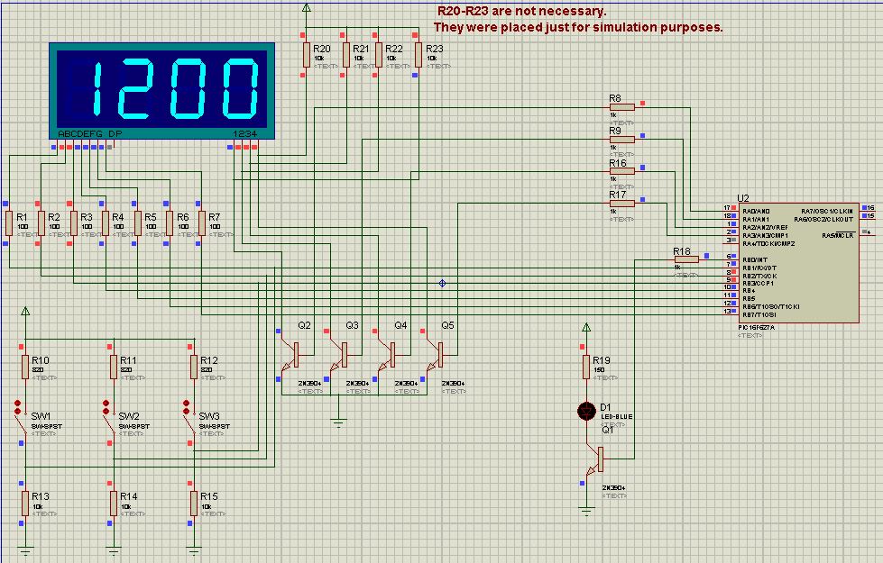

Hola, este es la primera vez que inicio un tema... sinceramente soy nuevo en esto de la programacion en Ensamblador, y me interesa mucho migrar el codigo del PIC16F84A al PIC16F628A de un Relog Digital que incluso ya he probado en Proteus ISIS.
Y por lo que he visto el PIC16F628A es mucho mejor y mas barato, ademas que yo tengo el PICKIT 2 y este no puede grabar en el PIC16F84A, es por eso que les pido su ayuda para migrarlo al PIC16F628A.
Agrego enlace, del proyecto completo Reloj Digital 12H PIC16F84A, (Debo aclarar que en la parte donde he puesto la Tableta PCB hecha en Proteus ARES, creo que por ahi tiene algunos detallitos que me faltan afinar... Por si alguien mas desea aportar con esta Ayuda, ya que es para todos...) espero les sea de mucha utilidad:
A las personas que quieran ayudarme en la conversion de este programa al PIC16F628A, favor de publicar el programa ya convertido para el PIC16F628A... de antemano les agradezco su Ayuda y Comprension. Saludos.
Aqui pongo el Codigo del programa completo...

Imagen que hice simulando en Proteus ISIS:
Ayudemos a toda la Cumunidad TODOPIC a compartir proyectos completos...

Re:Reloj Digital Como migrar un Codigo en Ensamblador del PIC16F84A al PIC16F628A
« Respuesta #7 en: 01 de Noviembre de 2016, 01:17:20 »
Aquí les dejo la conversión para un PIC16F627A usando displays de 7 segmentos de cátodo común.
Código: ASM
  1. ;*************************************************************
  2. ; RELOJ DE 12 HORAS
  3. ;*************************************************************
  4. ;
  5. ; Programa original:    CLOCK54.ASM
  6. ;                                               Dan Matthews
  7. ;                                               Microchip Technology Inc.
  8. ;                                               16 de enero de 1997
  9. ;                                               www.microchip.com, AN590.PDF
  10. ; Revisión:                            RELOJ12H.ASM
  11. ;                                               Emilio Toboso
  12. ;                                               I.E.S. "La Fuensanta" Córdoba
  13. ;                                               Abril de 2005
  14. ; Programa para PIC16F84A
  15. ; Frecuencia de reloj: 4 MHz
  16. ; Instrucción: 1Mz = 1 us
  17. ; Perro Guardián: OFF
  18. ; Tipo de Reloj: XT
  19. ; Protección de código: OFF
  20. ; POR: ON
  21. ;
  22. ; Revisión:                            reloj12hccA_F627.ASM
  23. ;                                               Miguel Angel Meza CAmpos
  24. ;                                               Wylie, TX 75098
  25. ;                                               Octubre 31 del 2016
  26. ; Programa para PIC16F627A
  27. ; Frecuencia de reloj: 4MHz
  28. ; Ciclo instrucción: 1MHz = 1 us
  29. ; WDT ("Perro guardián"): OFF
  30. ; Tipo de Reloj: INTOSC
  31. ; Protección de código: ON

  38. ; DESCRIPCIÓN DEL PROGRAMA
  39. ;*************************************************************
  40. ;
  41. ; Este programa funciona en un PIC16F84A y se trata de un reloj
  42. ; de 12 horas que muestra horas y minutos.
  43. ; Dispone de dos displays LED para las horas y otros dos para los
  44. ; minutos.
  45. ; Para programar la hora se dispone de un pulsador de avance rápido
  46. ; de horas y de otro para avance rápido de minutos.
  47. ; También se dispone de un tercer pulsador que se utiliza para mostrar
  48. ; los segundos mientras permanezca pulsado.
  49. ;
  50. ; DESCRIPCIÓN DEL HARDWARE
  51. ;
  52. ; VISUALIZACIÓN:
  53. ;
  54. ; La hora se muestra mediante cuatro displays de 7 segmentos de cátodo
  55. ; común multiplexados. Los segmentos de cada display se unen y estan
  56. ; controlados a través de resistencias por salidas del PIC. Cada cátodo
  57. ; común de cada display es controlado por el PIC a través de un transistor.
  58. ; El reloj presenta las horas y minutos por dos puntos (88:88). Los
  59. ; segmentos se asignan al puerto B.
  60. ; Los dos puntos se realizan mediante dos LED en serie con una resistencia
  61. ; y se conectan a RB0.
  62. ; Los segmentos de los displays, de "a" hasta "f" se asignan a las salidas
  63. ; de RB1 a RB7.
  64. ; Los cuatro cátodos comunes se controlan mediante el puerto A a través de
  65. ; los transistores.
  66. ; RA0 controla la decena de hora, RA1 la unidad de hora; RA2 la decena de
  67. ; minuto y RA3 la unidad de minuto.
  68. ;
  69. ; PULSADORES:
  70. ;
  71. ; Sobre los tres pulsadores:
  72. ; Pulsador avance rápido de horas conectado a RB3
  73. ; Pulsador avance rápido de minutos conectado a RB2
  74. ; Pulsador para mostrar los segundos conectado a RB1
  75. ;
  76. ; Debido a que todas las patillas E/S (salvo RA4) están utilizadas,
  77. ; se debe comprobar el estado de los pulsadores estableciendo como salidas
  78. ; o como entradas alternativamente las patillas a las que están conectados.
  79. ; Los pulsadores utilizan el Puerto B que cambiará a entrada durante un
  80. ; instante para comprobar el estado de los pulsadores.
  81. ;
  82. ;
  83. ;
  84. ;
  85. ;
  86. ;
  87. ;
  88. ;
  89. ;
  90. ;
  91. ;
  92. ;
  93. ;*************************************************************
  94. ; PATILLAS
  95. ;*************************************************************
  96. ;                                           ____________
  97. ; DISPLAY DECENA MIN / DECENA SEG -> RA,2 -|1   \__/  18|- RA,1 <- DISPLAY UNIDAD HR
  98. ; DISPLAY UNIDAD MIN / UNIDAD SEG -> RA,3 -|2         17|- RA,0 <- DISPLAY DECENA HR
  99. ;                                      NC -|3 16F627A 16|- NC
  100. ;                                      NC -|4         15|- NC
  101. ;                                     GND -|5         14|- Vcc
  102. ;                        PUNTO dp -> RB,0 -|6         13|- RB,7 -> SEGMENTO g
  103. ;        PUL A (SEG) / SEGMENTO a -> RB,1 -|7         12|- RB,6 -> SEGMENTO f
  104. ;        PUL B (MIN) / SEGMENTO b -> RB,2 -|8         11|- RB,5 -> SEGMENTO e
  105. ;        PUL C (HOR) / SEGMENTO c -> RB,3 -|9_________10|- RB,4 -> SEGMENTO d
  106. ;
  107. ; PORTA, control displays 7 segmentos de cátodo común
  108. ; PORTB, segmetos de los displays, led separadores, pulsadores como entrada
  109. ;
  110. ; El pulsador A (conectado a RB1) muestra el segundero en tanto permanezca presionado.
  111. ; El pulsador B (conectado a RB2) avanza rápidamente los minutos.
  112. ; El pulsador C (conectado a RB3) avanza rápidamente las horas.
  113. ;
  114. ;*************************************************************
  115.         LIST P=PIC16F627A               ; Pic a usar
