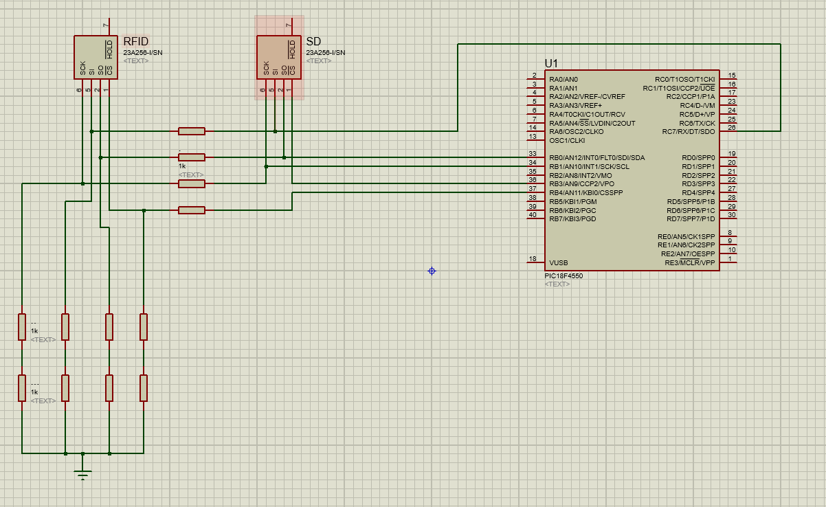

Desconectado luchi94
  • Mensajes: 17
Re:SPI POR SOFTWARE
« Respuesta #7 en: 23 de Agosto de 2018, 22:21:01 »
Esto asumiendo que tienes un CS para cada lector y no un solo CS para ambos lectores, corecto?
Si es así el problema pudiera radicar en el divisor de tensión que estás usando en el pin de SDO del microcontrolodar y el pin del MOSI del lector por lo de los 3.3V de operación del lector. Y te puedo decir casi con seguridad que ahí radica el problema.
Ahí esta la imagen. Las resistencias están puestas para lograr los 3.3V para el RC522. Creería que esta bien, pero bueno puede que este mal el circuito.
Si querés te paso el código que estoy usando.
Como decís que realice la conexión?
Repito, cuando uso el lector RFID y el módulo SD por separados andan los dos re bien.
Re:SPI POR SOFTWARE
« Respuesta #8 en: 24 de Agosto de 2018, 12:48:36 »
Defintivamente ahí está el problema.
En estos caso no es recomendable el usar los divisores de tensión para realizar la conversión del bus de datos. Tienes que usar
1) Usar un trasnceiver como convertidor de nivel que puede ser el SN74LVC245A
2) Usar un convertido de nivel como el MAX3390E que está diseñado para SPI
También puedes usar los convertidores bidireccionales a transistores que son muy baratos como:
https://www.addicore.com/Logic-Level-Converter-Bi-Directional-5V-to-3-3V-p/227.htm
Una posible solución o digamos mejor experimento es que elimines solamente el divisor de tension del pin SO o MISO hacia el SDI del microcontrolador y dejar solamente los divisores de tensión de MOSI, SCK y el CS del lector. Pero como digo, sería solo para experimentar.
Saludos y espero que esto te ayude a resolver tu problema.

Re:SPI POR SOFTWARE
« Respuesta #10 en: 24 de Agosto de 2018, 17:44:47 »
No estoy muy seguro, ya que necesitaría hacer un análisis con un analizador lógico de tu circuito para ver los niveles que hay cuando los dos estan operando. Pero creo pensar que el problema radica en la "carga" que hay en el alguna linea de datos, el MISO o el MOSI, o aun el CLK, ya que ahora estas agregando resistencias y aunque no se ve pero tambien hay capacitancias parasíticas dentro de los resistores que afectan la carga que ve el master (en este caso el PIC). Eso deforma las señales o niveles en el bus SPI y los hace indefinidos. Es por eso que a primera instancia lo que se me ocurre es eliminar ese divisor de tension la linea de datos del MISO, ya que cuando se activa el lector su nivel es de 3.3V y eso es todavia reconible como 1 en una lógica de 5V.
Elreypic.
