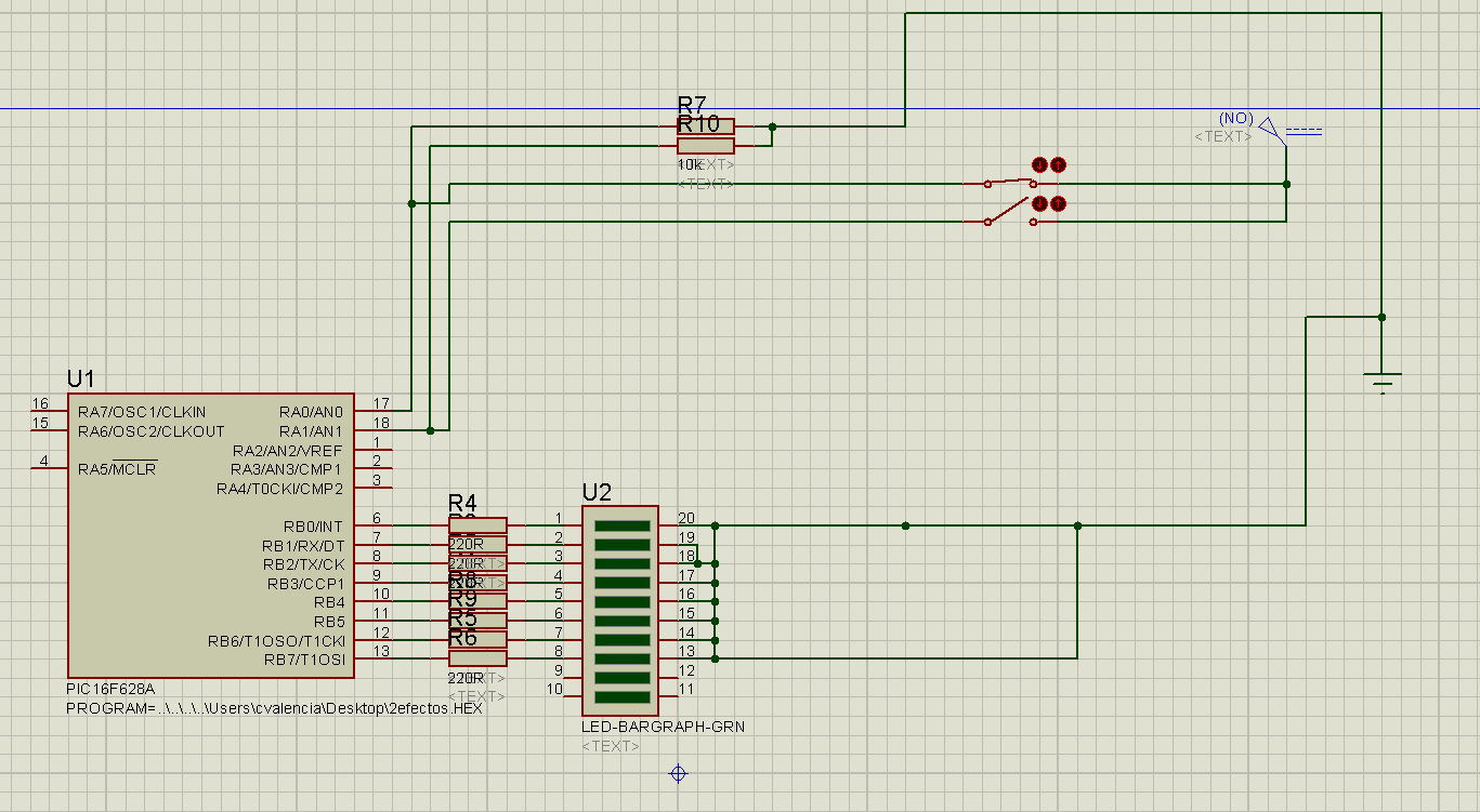

Hola estoy trabajando con un PIC 16F628A, ya lo tengo programado y probado en ISIS, pero al momento de llevarlo al protoboard no me funciona. El circuito funciona con dos Switch y 8 salidas. Al momento de encender el switch no hace nada. Estoy trabajando con una fuente de poder regulable y un LM7805 para la alimentación del pic.
PD: De vez en cuando, toco el switch y el circuito comienza a hacer la secuencia, pero se alterna entre las dos que debería hacer.

podrias poner tu código y esquema de conexión para revisarlos y darte una ayuda

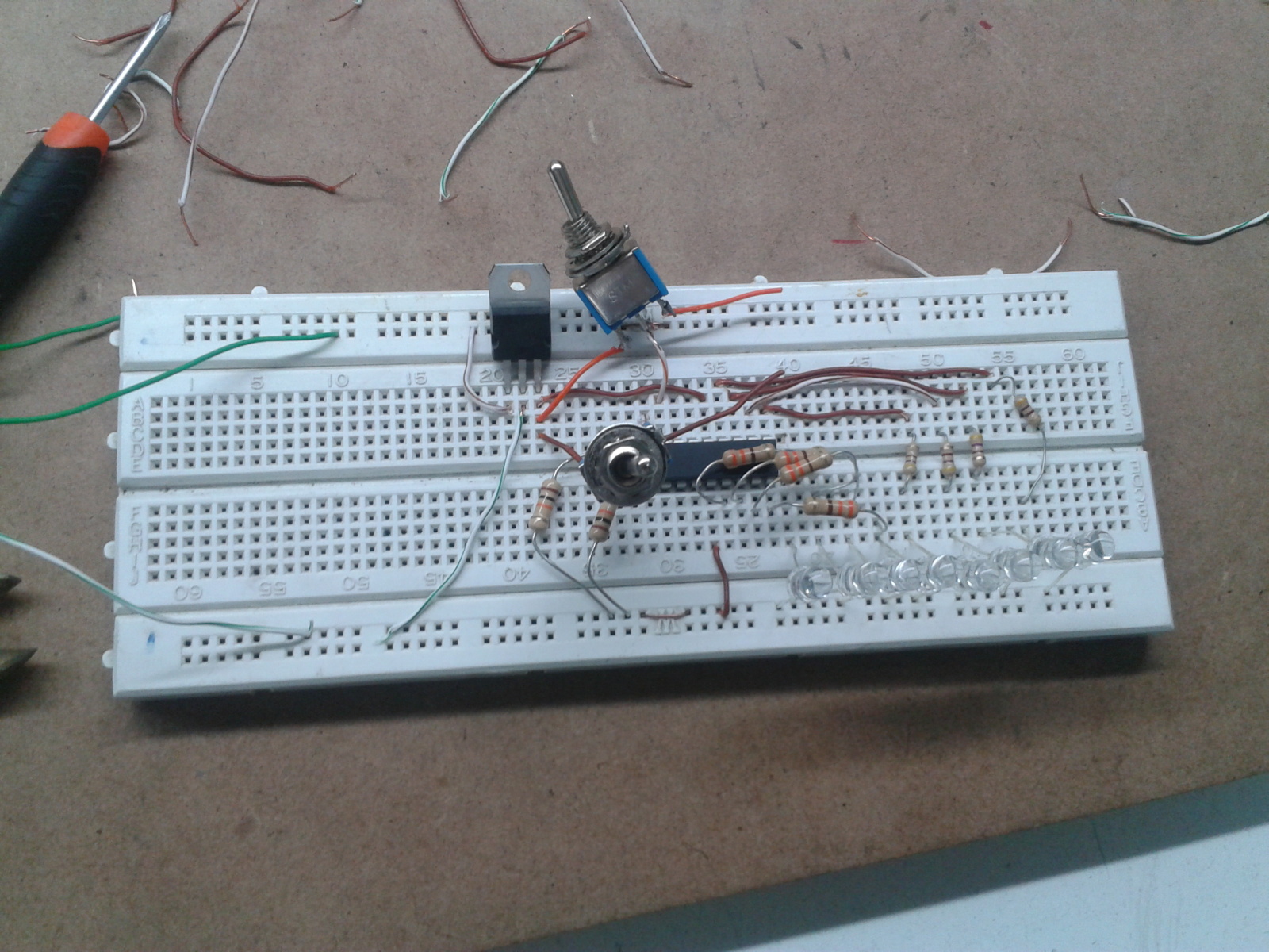

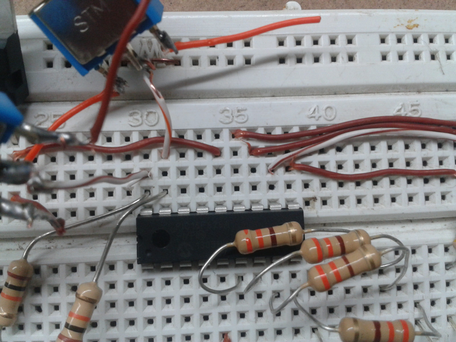

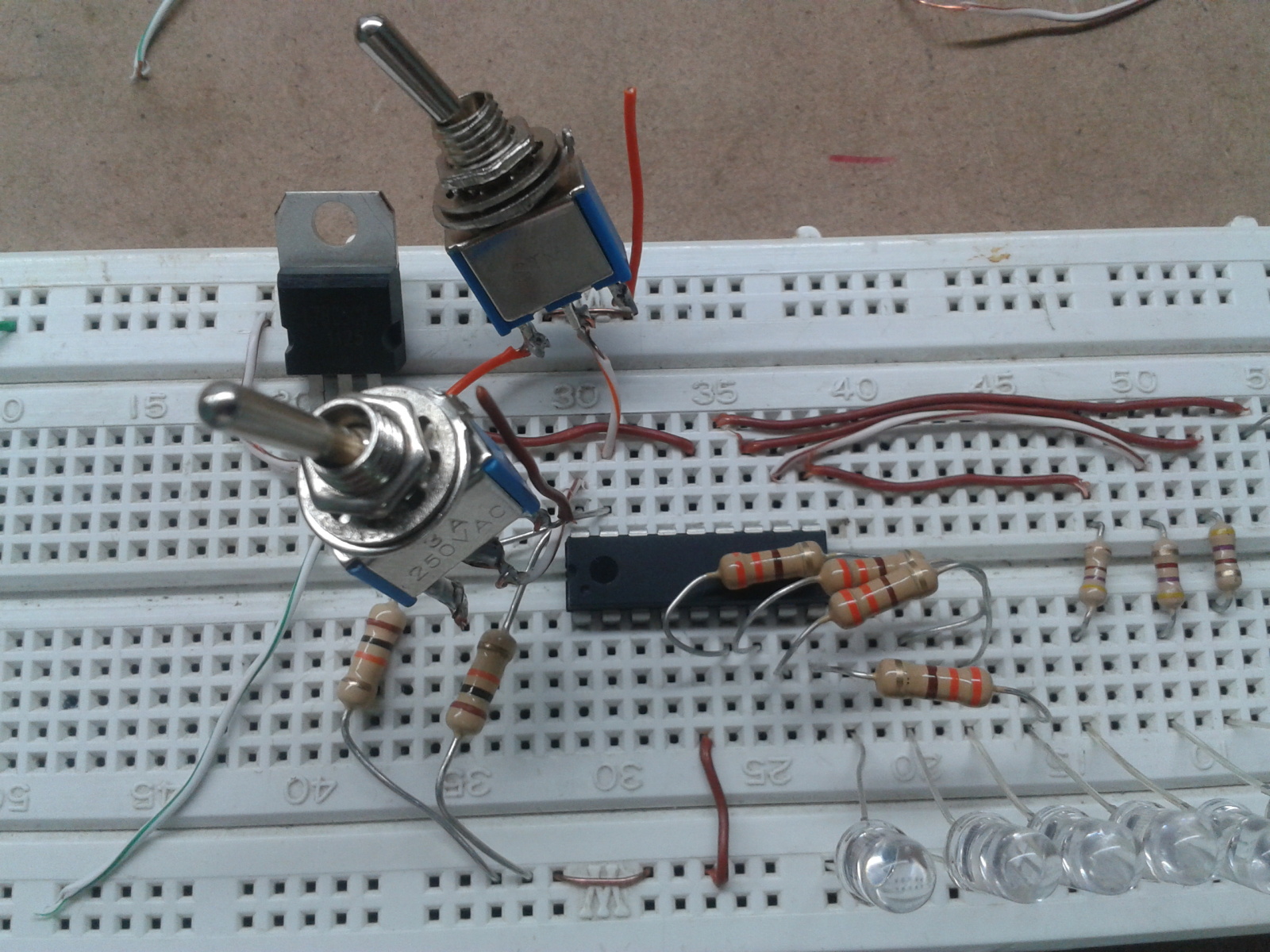

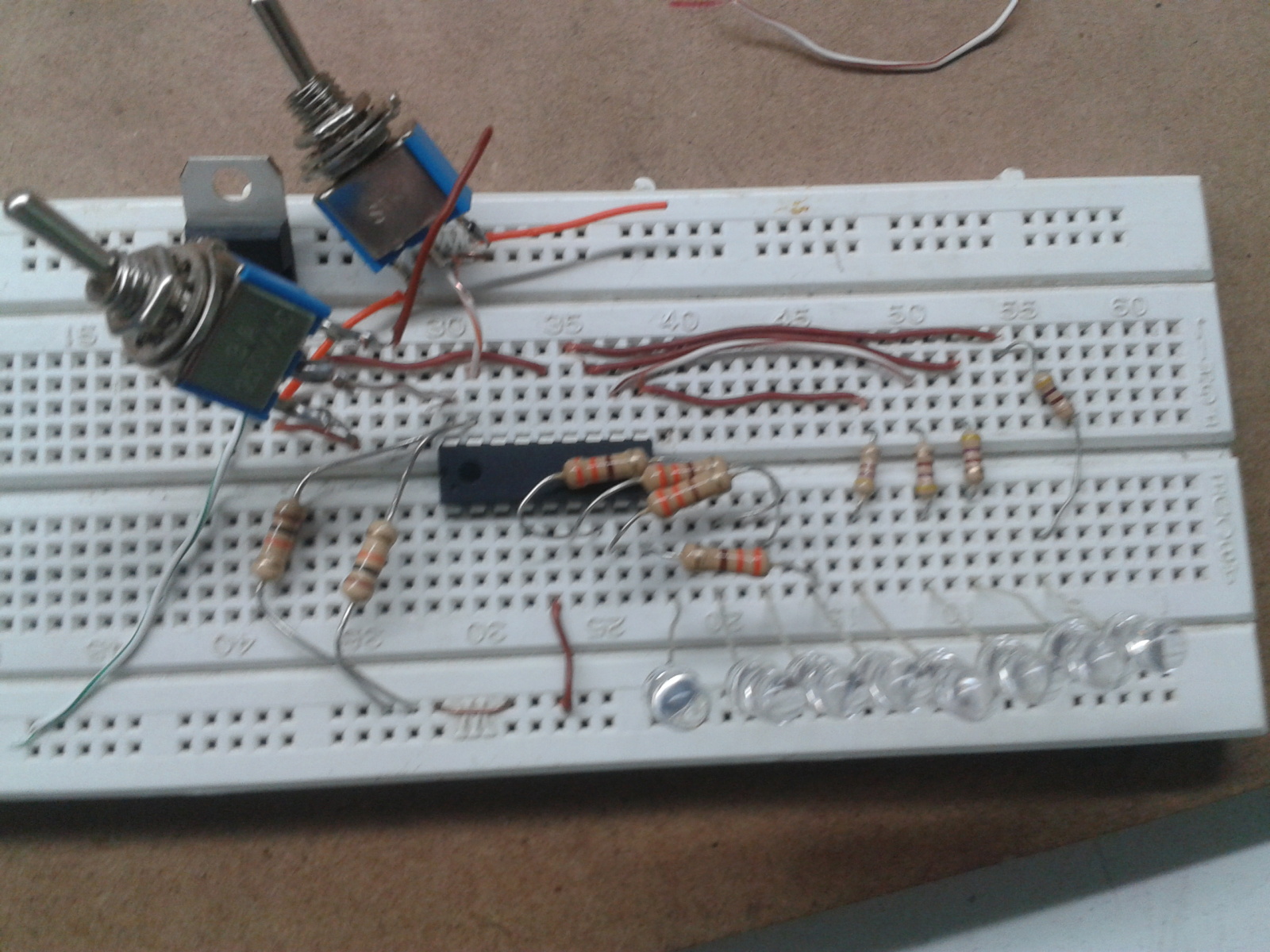

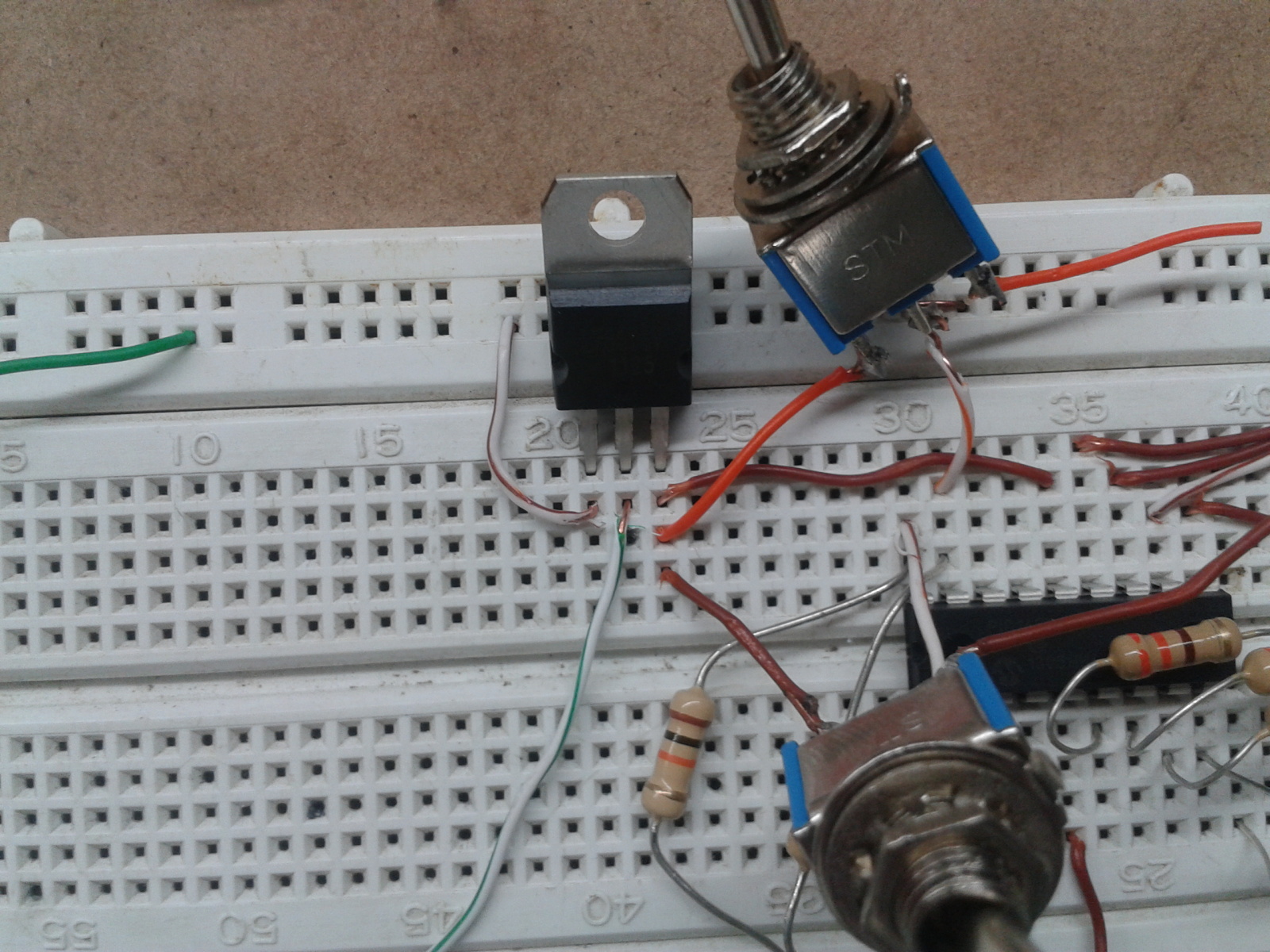

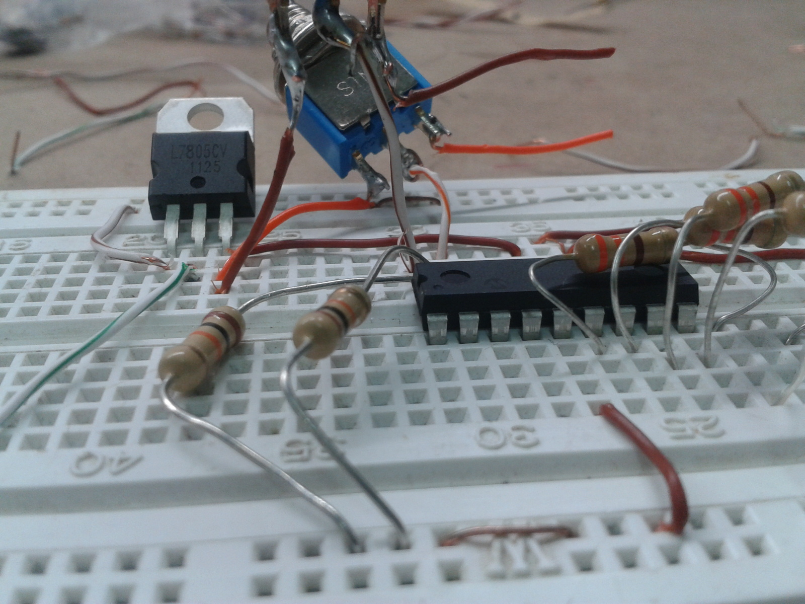

Aquí hay fotos del circuito en protoboard:
Imagen 1
Imagen 2
Imagen 3
Imagen 4
Imagen 5
Imagen 6
Imagen 7
Re: PIC en protoboard
« Respuesta #8 en: 17 de Enero de 2014, 15:47:10 »
Lo que veo en tus images es:
1º El pin de MCLR no tienes fijado a ningún potencial. Es el pin y deberías de colocarlo con una R a positivo
2º Tampoco veo por ningún sitio que hayas colocado el cristal y sus condensadores respectivos.
3º Lo mas cerca de la alimentación del pic deberías de colocar un condensador de 0,1uF
4º También deberías de colocar algún condensador de filtro a la salida del regulador 7805.
5º La configuración del oscilador la has colocado como "HS", para esto el cristal debería ser de 10MHz o  mayor. En caso de querer utilizar 4MHz la configuración debería de ser "XT".
Lo que los compañeros querían pedirte, aparte de las imágenes, el esquema de tu circuito.

EL ESQUEMA EN ISIS
« Respuesta #10 en: 17 de Enero de 2014, 16:08:18 »
Amigo 2 cosas a tu ultimo mensaje:
- El pin 16 es uno de los terminales del oscilador. Al tocarlo introduces ruido y puede activare el oscilador :shock:
- Isis es un simulador y como tal simula. En la realidad si quieres que e funcione debes de colocar el cristal y los condensadores. Si  no, no te va a funcionar, salvo que configures el pic con oscilador interno, si es que el pic lo tiene, en ese caso y solo en ese caso odrías ahorrarte el cristal.
Desconectado Scufflee
  • Mensajes: 26
« Respuesta #11 en: 17 de Enero de 2014, 16:12:20 »
Según había leído el 16F628A tiene oscilador interno y creo que configuré para que lo usara :s
« Respuesta #12 en: 17 de Enero de 2014, 16:17:21 »
No había visto el 2º código, ahí si esta como interno en el 1º No.
de todas formas en el esquema no lo veo bien pero no puedo distinguir si tienes puesta a + el pic MCLR a través de una r. So no la has puesto puede que se te este disparando el reset.
  • Mensajes: 26
« Respuesta #13 en: 17 de Enero de 2014, 16:26:57 »
Conecte el mclr a través de una r de 10k a positivo y un condensador de 4,7u en la salida del regulador de voltaje, pero sigue igual.
