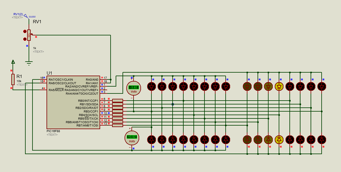

Gracias KILLERJC por tus respuestas! Ahora funciona la segunda barra agregando INTRC_IO  :lol:.
Lo de la multiplexación y el escaso tiempo encendido de los leds te entiendo, y es lo veo en el simulador. Pero el esquema es tal cual está hecho en la web y funciona. Qué otra técnica se podría usar :rolleyes:?
Saludos...

Acá se ve como ya funcionan todas las salidas pero con el problema de la multiplexación.. (Pensé que solo la vería así en el software).

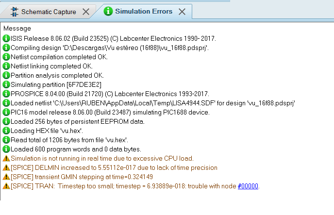

Hay forma de corregir estos errores, sin tener que cambiar la computadora  ;-)?

---Qué otra técnica se podría usar :rolleyes:?
En lugar de hacer una tira interminable de IFs podés usar una tabla con los umbrales y las salidas en portA y portB.
Es lo apropiado para umbrales y salidas arbitrarias,  para umbrales equiespaciados se reemplaza el bucle de comparación por una división  y e incluso puede llegar a simplificarse hasta no ser necesaria una tabla.
Algo así por ejemplo (está pensada para #device adc=8  y  escala cuadrática):
typedef struct {int8 umbral,lb,la;} MLEDS ;
//             Umbral portB  portA
MLEDS mled[16]={   0, 0xFF , 0x00 ,
                  60, 0xFE , 0x84 ,
                  85, 0xFD , 0x84 ,
                 104, 0xFB , 0x84 ,
                 120, 0xF7 , 0x84 ,
                 134, 0xEF , 0x84 ,
                 147, 0xBF , 0x84 ,
                 159, 0xDF , 0x84 ,
                 170, 0x7F , 0x84 ,
                 180, 0xFE , 0x48 ,
                 190, 0xFD , 0x48 ,
                 199, 0xFB , 0x48 ,
                 208, 0xF7 , 0x48 ,
                 216, 0xEF , 0x48 ,
                 224, 0xBF , 0x48 ,
                 232, 0xDF , 0x48
y en el bucle  (ojo que necesitás  #use fast_io(all) ):
    while(true)
        delay_ms(100);
        nivel = read_adc();
        for(k=0 ; k<15 && nivel>mled[k].umbral ; k++) ;
        output_b(mled[k].lb)   ;
        output_a(mled[k].la)   ;
No son errores.  Que no se ejecute en tiempo real es casi insalvable y los otros son problemas de convergencia en la parte analógica.
En estos últimos hay que abrir los ojos porque en el mejor de los casos solamente ralentizan el proceso y en el peor te tiran cualquier valor.
Cuando aparecen estos mensajes, lo que se debe hacer no es cambiar la PC sino ayudar al proceso de simulación.
Esto es:
- Todo lo que no sea indispensable para simular --> se saca.
- Todo lo analógico que pueda quedar por momentos en alta impedancia (transistores al corte, diodos sin conducir)  --> se le agrega una resistencia a masa de valor 100megohm.
Obviamente todo esto solo durante simulación :)
