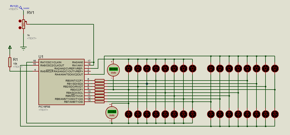

Buenas tardes, tengo el mismo problema con el pic 16f88. Estoy intentando hacer un voltímetro de leds doble, multiplexando sus salidas, usando AN0 y AN1 (RA0 y RA1) como entradas analógicas, RA2, RA4, RA6 y RA7 como salidas comunes de 8 leds c/u. El problema que tengo es que las salidas RA6 y RA7 no me encienden los leds.
(33.8 kB, 1124x523 - visto 866 veces)

  1. setup_adc_ports(sAN0);           // entrada RA0 como análoga
  2.   setup_adc_ports(sAN1);           // entrada RA0 como análoga
  3.   setup_adc(ADC_CLOCK_INTERNAL);   // reloj del conversor
  4.   set_adc_channel(0);              // selecciona canal para conversión
  5.   set_adc_channel(1);              // selecciona canal para conversión
En resumen, solo usas AN1, el pin que seria AN0 queda como digital y no se usa para nada.
  1. #fuses noprotect, nowdt, nobrownout, noput, nolvp
No esta configurado el oscilador, aunque el proteus no le da importancia a esto, pero necesitas configurarlo.
Respecto al circuito no se que valores poseen las resistencias, pero recorda que el pin de ese PIC puede entregar maximo de 25mA, el cual nunca deberias acercarte al maximo, y como ves esto es poca corriente como para tantos leds.
Es correcto, que si yo posee un nivel de 600 por ejemplo tenga que entrar a todos los ifs ?
Desconectado crazysound
  • Mensajes: 6
Re:Problema con salidas digitales RA6, RA7
« Respuesta #13 en: 05 de Mayo de 2018, 19:27:25 »
Hola KILLERJC, gracias por responder. La verdad que no comprendo bien los fuses, ese inicio lo copié de otro circuito que usa entradas analógicas. Soy nuevo en lo que es programación.
Cómo configuro el oscilador?
Las resistencias son de 330 (clásico valor para encender un led). En realidad como hace un multiplexado siempre se prende de a un led.
El tema de las entradas es porque después que me salga el voltímetro voy a tratar de hacer un vúmetro estéreo, tal cuál están las salidas, pero  modificando (rectificando) las entradas.
