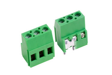

Hola a todos.
Una consulta. ¿Qué tensión y corriente máxima son capaces de soportar estos tipos de conectores?

« Respuesta #1 en: 08 de Marzo de 2014, 18:48:08 »
Pues no se decirte un valor exacto, pero yo siempre los he visto para bajas corrientes y voltajes, es muy tipico en ventiladores de pc o fuente de pc, que manejan 12v y unos 0.5A.
Para 220Vac los he visto similares a esos pero con doble de separacion entre pines (5mm) y con los terminales mas gruesos, de 1.5mm aproximadamente.
No se si te sirve de algo esto que te digo.

« Respuesta #2 en: 08 de Marzo de 2014, 19:22:23 »
Según este catálogo soporta 3A, 250V
http://www.molex.com/catalog/web_catalog/pdfs/C.pdf

« Respuesta #3 en: 08 de Marzo de 2014, 22:29:25 »
Lo quiero para alimentar un amplificador de tocadisco.
Me llamó la atención de que, un relay que tengo, los pines son más chicos pero soportan 250V 3A, pero justamente, jamás lo vi en alimentación de 220V.
En fin, es para desenchufar cuando se deba hacer algún mantenimiento; así que creo no va haber problema.
Si veo que me genera problemas, lo cambiaré.
¡Qué buen catálogo! Muchas gracias Pali.
Espero que el que fabricó, sea de la misma calidad de este catálogo.

« Respuesta #4 en: 09 de Marzo de 2014, 09:18:06 »
Yo creo que vas a estar mas limitado por el cable que por el conector.
Los 250V y 3A son individuales o en conjunto?

« Respuesta #5 en: 09 de Marzo de 2014, 21:40:53 »
En conjunto.

« Respuesta #6 en: 09 de Marzo de 2014, 22:10:21 »
en la página 60 del catalogo aparece el conector que mas se asemeja al que subió Leon pic, y dice que soporta 4A, pero todo dependerá del conector hembra, por ejemplo yo anteriormente usaba el que muestran en la pag53 (4809) dice que soporta hasta 2.5A
y eso suponiendo que es de la marca original del fabricante  :(

« Respuesta #7 en: 11 de Marzo de 2014, 16:23:38 »
Tengo una consulta.
En la página 33, un conector dice Voltaje: 250V Corriente: 2.5A DC min
¿Qué quiere decir 2.5DC min? Entiendo que es para corriente directa / contínua, pero 2.5A min ¿A qué se refiere con min? ¿Será un error tipográfico y han querido poner hasta 2,5A máximo?

« Respuesta #8 en: 11 de Marzo de 2014, 17:30:22 »
si te refrieres al modelo de la serie 70247 que sale en la página 36, pues creo que se echaron un pelon, porque en la página dice lo contrario
http://www.molex.com/molex/products/datasheet.jsp?part=active/0702470851_PCB_HEADERS.xml

« Respuesta #9 en: 11 de Marzo de 2014, 17:51:03 »
Si, perdón. Página 35 y 36.
Gracias. Ya me parecía raro ese min.
Veo que a esos terminales se los está derrochando en cuanto a potencia, porque dice que puede soportar 2,5A 250V por cada contacto. Terrible lo que aguanta.

« Respuesta #10 en: 13 de Marzo de 2014, 09:35:02 »
Ojo, porque la separación entre pines es de 2,5mm en el conector, pero en la PCB los pads estarán más juntos.
Echa un vistazo a las tensiones máximas admitidas entre pistas en una PCB en función de su separación.

« Respuesta #11 en: 13 de Marzo de 2014, 11:05:19 »
2.5mm = 300-500V

« Respuesta #12 en: 13 de Marzo de 2014, 12:52:30 »
Si, muy buen punto. Recuerda que la separación de pines, es de centro a centro. Si medimos la distancia real, será menor.
Hay que averiguar cuánta es la separación mínima para la tensión con que se desea trabajar. En mi caso 220V (250V, por prevención).

« Respuesta #13 en: 13 de Marzo de 2014, 15:20:46 »
cuando me ha tocado conectar tensión de la red al PCB, uso conectores PTR
también los hay tipo plug/jack

« Respuesta #14 en: 13 de Marzo de 2014, 17:37:24 »
No deberiais tener en cuenta que en AC la tension maxima es la eficaz, que es la que nos dicen que hay en el enchufe, por raiz de 2 que es 1,41, por lo que la tension maxima a 220V son 311V, realmente esa es la tension que tiene que poder aislar, ¿No?
