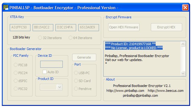

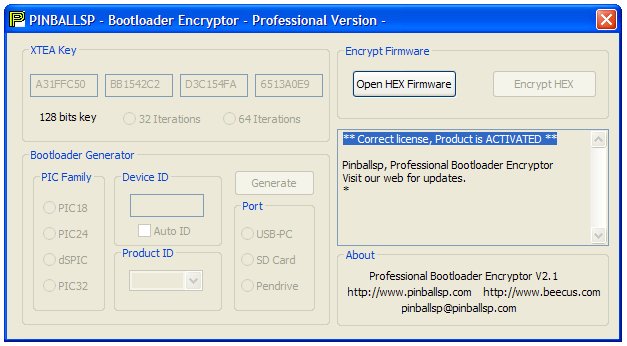

Mi software, ahora saca un mensaje de licencia no activada y un código ID calculado con una formulita en función del hardware:
Con el product ID, le doy al cliente un código que cálculo en base a ese ID, para que lo ponga en un archivo de texto, que lee el programa al arrancar, si coincide con el calculado se activa la licencia y desbloquea el botón para poder encriptar ficheros.
