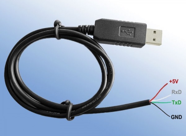

Usa un adaptador usb-usart y listo: aqui un ejemplo:

si lo piensas hacer con microcontrolador, podrias usar el popular rs232 a través del puerto USB.
existen infinidad de cables adaptadores, el que menos componentes usa es el que ya viene adaptado a voltajes TTL

actualmente el hardware del puerto serial con el estandar RS232 quedó descontinuado, pero eso no significa que haya quedado en desuso, ahora se emula el puerto serial en dispositivos bluethoot, ethernet y en el USB,
estos cables adaptadores USB lo que hacen es crear un puerto virtual en el ordenador, de manera que la aplicación que vayas a programar, seria netamente para comunicación serial RS232.
si no mal recuerdo, hay bastante código en java para el uso de puerto con rs232

ufff cien mil millones de veces jeje
codigo para puertos seriales rs232 los hay en cantidades industriales y el código es significativamente menor que con usb. Si quieres usar el modulo USB del los 18F, tendrás que tomarte unas 10 veces el tiempo que te tomarias con el rs232

Enserio? mira me encontre esto por la red, me sirve bastante? Es lo que ocupo?
