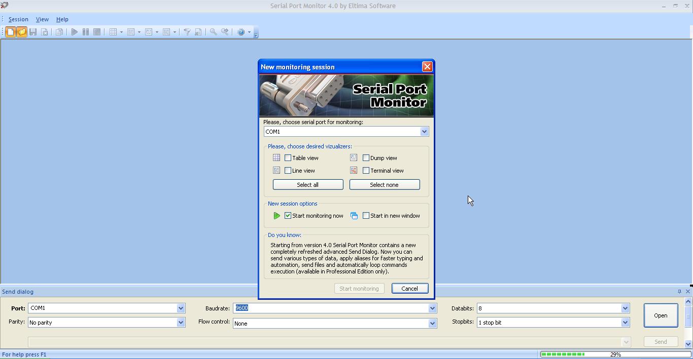

que muestre la hora de cada mensaje solo conozco este, aunque es un sniffer
http://www.serial-port-monitor.com/

Sí, ése es muy bueno, le he sacado provecho ya varias veces  8)
Mi duda era sobre la existencia de algo igual pero usando siempre el PICkit2.  :mrgreen:

el serial port monitor es un sniffer de puertos seriales y además que sirve como terminal para enviar y recibir datos.
ahora que si se integra al pickit2 como un modulo, no tengo idea  :2]
