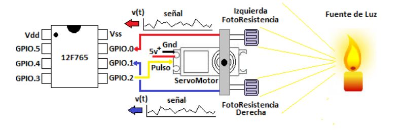

Estoy haciendo un codigo en PIC Simulator IDE para el PIC12F675, programado en basic, pero se que tengo que usarlo de otra manera, el ejercicio es el siguiente:
Deben entrar señales analogicas por los pines GPIO.0 y GPIO.1 que supuestamente vienen de 2 fotoresistencias que reciben luz ( por lo tanto cada resistencia puede recibir mas o menos luz y se hace una diferencia entre ellas). OJO, no necesriamente son fotoresistencias, simplemente puedo usar cualquier señal analogica para emular el efecto de la luz.
Debo usar el canal 0 y 1 del ADC.
La conversion de los datos deben salir por el pin GPIO.2 mediante la funcion Servout hacia 1 motor y dependiendo del valor que salga, el motor debe girar a la izquierda o a la derecha. Ejemplo: si recibe mas luz a la derecha (diferencia positiva), los motores se mueven a la derecha.
Es algo asi como esas casas giratorias que se mueven hacia donde existe mayor fuente de luz del sol teniendo 2 fotoresistencias en el techo.
algo asi

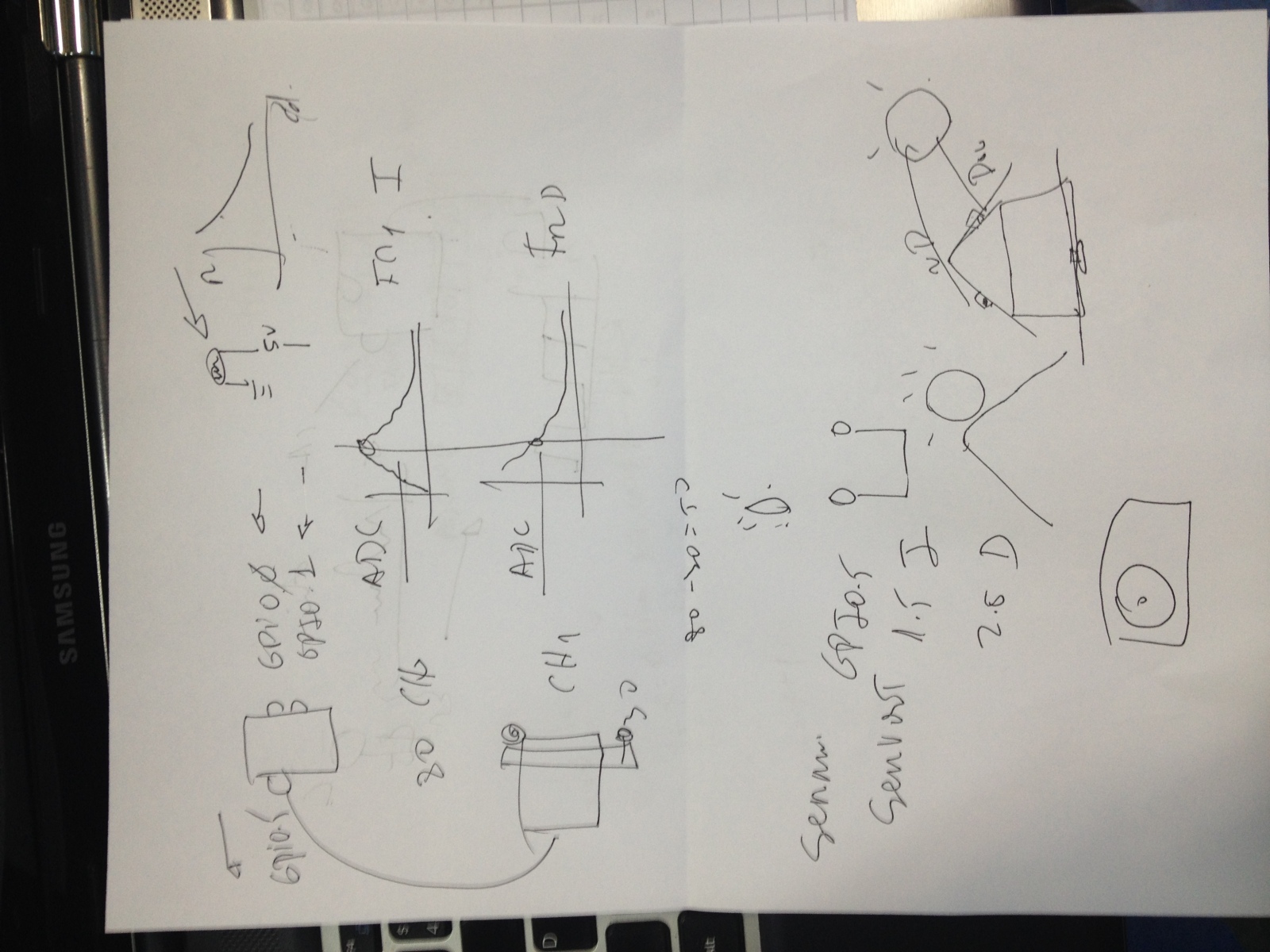

Esta es la idea en una hoja de papel
Ojala me puedan guiar un poco
