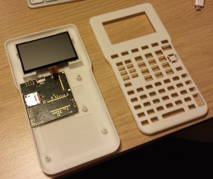

Librecalc es una calculadora gráfica libre,  proyecto de software/hardware libre. se construye sobre un procesador i.MX23 a 454MHz de Freescale
http://www.freescale.com/webapp/sps/site/prod_summary.jsp?code=i.MX233 y un microchip para el control del teclado
actualmente soporta 64 MB de DRAM, y una pantalla LCD monocromatica de Sharp de 2,7 "400x240 píxeles
mas info del proyecto en http://www.librecalc.com/
http://tiplanet.org/forum/viewtopic.php?p=170930&lang=en&lang=en
Quien se le mide a colaborar con el proyecto

Yo diría que el hermano mayor es el i.MX28 ya que son mucho más parecidos. Parece que los "cores" de los i.MX2 e i.MX3 eran originalmente de sigmatel (antes de que la comprase freescale):
http://en.wikipedia.org/wiki/SigmaTel
El proyecto está muy chulo aunque la PCB y el layout no tienen muy buena pinta  :?.

las imágenes del primer post son de una versión viejita, la última PCB es esta
falta la pcb del teclado, PERO estas PCBs solo son prototipos, cuando este un diseño profesional, se mandaría a fabricar
La idea es que nos uniéramos para aportar o desarrollar proyectos paralelos, LibreCalc posee también un software de emulación para emular la TI83, pero me gustaría que emulara otras famosas calculadoras como la hp50, ti89, hay muchos emuladores con código fuente en la red, el trabajo consistirá en portarlos para operen en ese procesador, acondicionar paquetes matemáticos como MATHOMATIC, MAXIMA o cualquier otro CAS

Sí quieres clonar la placa sin duda podria echarte una mano. Ese micro es muy interesante ya que es el único ARM9, que yo conozca, en qfp: se puede soldar fácil a mano. Hace años estuve "cacharreando" con ese micro pero al final me pasé al i.mx28. Hay diseños en la red a 2 capas aunque yo recomendaría 4 (no es mucho más caro y mucho más robusto). Échale un ojo a los diseños de olimex (realmente los de estos chicos no son nada buenos):
https://www.olimex.com/Products/OLinuXino/iMX233/open-source-hardware
