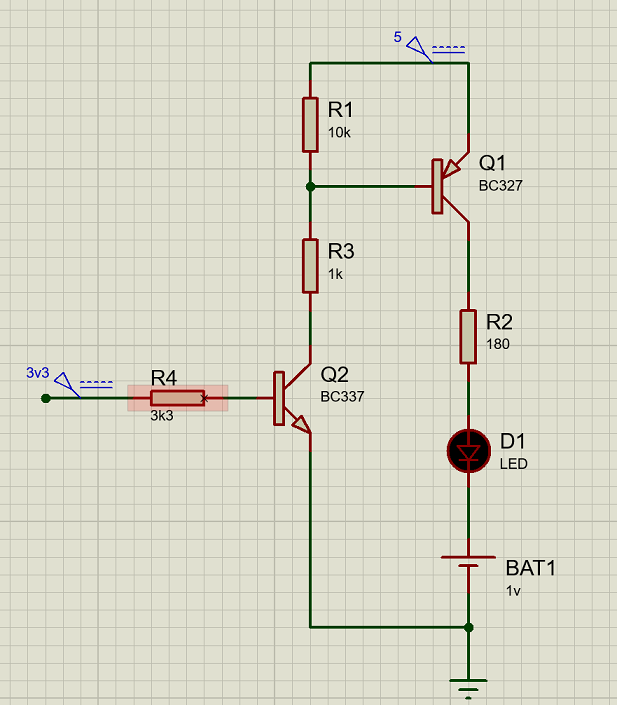

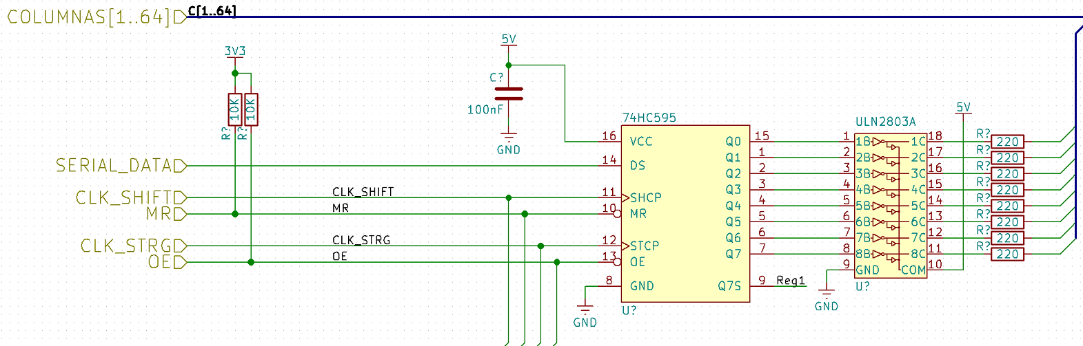

Hola leonardo, se que hace tiempo de esto, pero me podrías decir como has alimentado las filas finalmente? yo estoy liado con matrices de led, para las columnas he utilizado un 74hc595 en paralelo con un ULN2803:
(127.48 kB, 1571x503 - visto 601 veces)
la matriz es anodo comun, y estoy calentandome la cabeza para alimentar las filas, en cada fila hay 64 led de 20 ma por lo que necesitaria un transistor de al menos 2 amperios.
tenia pensado poner un npn para alimentar las filas de esta manera (los transistores y valores no son los finales es solo un ejemplo:
(66.03 kB, 617x705 - visto 566 veces)
La fuente de 1 voltio es para simular la caida de tensión del UNL al activar las columnas, el problema es que no encuentro un NPN de 2 amperios smd(necesario) que pueda disipar sin problema, un DPAK por ejemplo estaría bien, pero no encuentro.
¿Como solucionaste la alimentación de las filas? ¿barajaste las distintas opcines? ¿te fuiste a los mosfet? trabajo con uc de 3V3 o podria ponerle un 74hc595 para tener los 5V, lo digo por el gate.
Un saludo y gracias

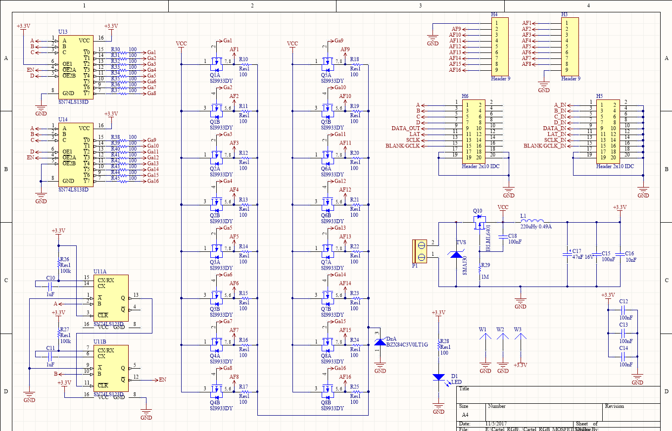

« Respuesta #112 en: 11 de Mayo de 2017, 11:23:40 »
Este es el esquemático que utilicé:
http://www.todopic.com.ar/foros/index.php?topic=43643.msg373244#msg373244
En las columnas tengo los LED driver de TI. En las filas un decodificador 4 a 16 que activan Mosfet's integrados.
Te sirve?

¿Los mosfet se activan con los 3,3V de salida de los sn74ls138?
Supongo que la velocidad de conmutacion es buena, ya que yo solo tengo 8 filas y tu 16 si a ti te va bien sin problemas para mi entonces, ¿no colocas una resistencia de gate pequeñita para los picos al cargar el mosfet?
un saludo y gracias
y otra cosita, supongo que tu VCC es de 5Voltios verdad?

« Respuesta #114 en: 11 de Mayo de 2017, 12:54:18 »
Ahora que lo mencionas, recuerdo que mi socio me dijo lo mismo cuando lo revisó asi que volvi a abrir el altium y veo que el esquematico lo habia actualizado.
Este es el esquemático final:
(195.46 kB, 1358x871 - visto 560 veces)
el 74ls123 es un temporizador cuya funcion era deshabilitar las salidas cuando no se detectara cambios en las lineas de barrido vertical. Eso nunca me funcionó y nunca le busque la falla. Ahora que esttoy cin ek vúmetro lo voy a revisar para dejarlo andando.
Los 138 puse HC, no LS. Cuando compré puse los HC por las dudas de que el LS no de la velocidad.
Vcc es 5V efectivamente. En este nuevo esquematico esta la fuente de alimentacion

« Respuesta #115 en: 11 de Mayo de 2017, 14:57:01 »
Gracias leonardo, si si que me sirver, ahora si me cuadra mas todo, aunque sigo teniendo una duda, ¿el zener DzA que funcion tiene? no logro verle la función.
un saludo y muchas gracias
Re:Proyecto: Cartel RGB 16x256px a 8 colores
« Respuesta #116 en: 11 de Mayo de 2017, 15:58:48 »
Todo el esquemático lo saqué (copie  :?) de una nota de aplicacion de ti. Te la voy a enviar a tu mail.
Ese zenner es para algo que se llama efecto fantasma que se da al cambiar de filas. Yo no noté cambios y termine sacándolo.
https://www.maximintegrated.com/en/app-notes/index.mvp/id/4111

« Respuesta #117 en: 11 de Mayo de 2017, 16:33:05 »
Muchas gracias leonardo, no creas que estoy intentando sacar fallos ni nada de eso  :D :D solo intento comprenderlo para aprender.
No sabia eso del efecto fantasma, algo mas para el cajon de los conocimientos, aunque por lo que dices no parece notarse demasiado.
Muchas gracias  ;-) ;-)
« Respuesta #118 en: 11 de Mayo de 2017, 16:43:39 »
Tendrías para entreterte mucho buscando fallos por que esta lleno de fallos. Lo pude hacer andar a fuerza de software, porque el hardware me quedo bastante mal. Mas que nada un conector invertido y un error con la alimentacion del drive de TI.
PD: no me ha llegado nada al correo.
No pense que lo necesitaras con tanta urgencia  :D
Fijate ahora.
