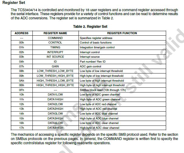

Mediante el bus I2C se puede controlar la escritura/lectura del sensor. Ahora el caso es ir definiendo los registros que contiene el sensor que si no me equivoco están enumerados en la siguiente figura:
De esos registros, creo que con solo configurar los registros de command, control, timing,gain y los ADC channels me vale para hacer correr el sensor.

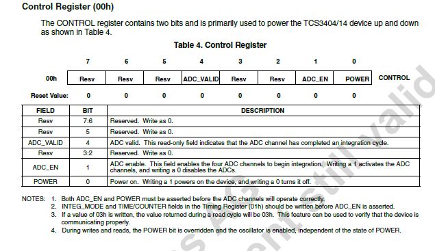

registro de control
 la dirección del registro es 0x00, donde los 8 bits se define:
De manera que deduzco que:
Activar modulo :               00000011   ( 0x03 )
Desactivar modulo:           00000000   ( 0x00 )

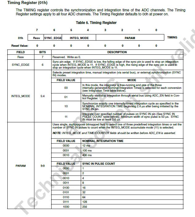

Registro timming
Para seleccionar el tiempo de conversión de los canales A/D
Creo que con el modo de 12ms de tiempo de conversión me es suficiente por lo que quedaría configurado de la siguiente manera:
Registro timming = 00000000

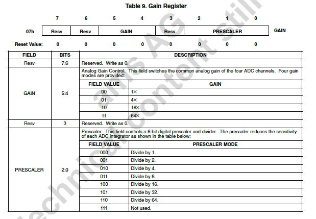

Registro gain
Para configurar la sensibilidad del sensor, aunque no sé qué consigo… mayor sensibilidad, más detecta el cambio de las diferentes gammas del rojo por ejemplo?

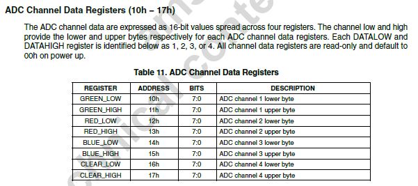

Registro ADC channels
Lectura de los conversores A/D

#define REGISTRO_CONTROL                  (0x00)             ////////////////////////////////////////////////////////////////////////
#define REGISTRO_TIMING                   (0x01)             //                                                                    //
#define REGISTRO_INTERRUPT                (0x02)             //                                                                    //
#define REGISTRO_INTSOURCE                (0x03)             //                                                                    //
#define REGISTRO_ID                       (0x04)             //                                                                    //
#define REGISTRO_GAIN                     (0x07)             //                                                                    //
#define REGISTRO_LOWTHRESHOLD_LOWBYTE     (0x08)             //                                                                    //
#define REGISTRO_LOWTHRESHOLD_HIGHBYTE    (0x09)             //                                                                    //
#define REGISTRO_HIGHTHRESHOLD_LOWBYTE    (0x0A)             //                                                                    //
#define REGISTRO_HIGHTHRESHOLD_HIGHBYTE   (0x0B)             //                Definición de los registros de la tabla 2           //
#define REGISTRO_GREENLOW                 (0x10)             //                  de la pagina 13 del datahseet.                    //
#define REGISTRO_GREENHIGH                (0x11)             //                                                                    //
#define REGISTRO_REDLOW                   (0x12)             //                                                                    //
#define REGISTRO_REDHIGH                  (0x13)             //                                                                    //
#define REGISTRO_BLUELOW                  (0x14)             //                                                                    //
#define REGISTRO_BLUEHIGH                 (0x15)             //                                                                    //
#define REGISTRO_CLEARLOW                 (0x16)             //                                                                    //
#define REGISTRO_CLEARHIGH                (0x17)             ////////////////////////////////////////////////////////////////////////
#define COMANDO_TIMMING                  (0x81)

#define COMANDO_GAIN                     (0x87)
#define POWER_ON                        (0x03)             // Configuración registro control para activar el sensor
#define POWER_OFF                       (0x00)             // Configuración registro control para desactivar el sensor

i2c_write(COMANDO_TIMMING);        // registro configuracion timming
i2c_write(0x00);        // registro configuracion timming a 12ms

i2c_write(COMANDO_GAIN);        // registro configuracion gain
i2c_write(0x00);        // registro configuracion gain a 1X y divide by 1

i2c_write(COMANDO_CONTROL);        // registro configuracion control
i2c_write(POWER_ON);        // Activar sensor
i2c_stop();          //Finaliza
