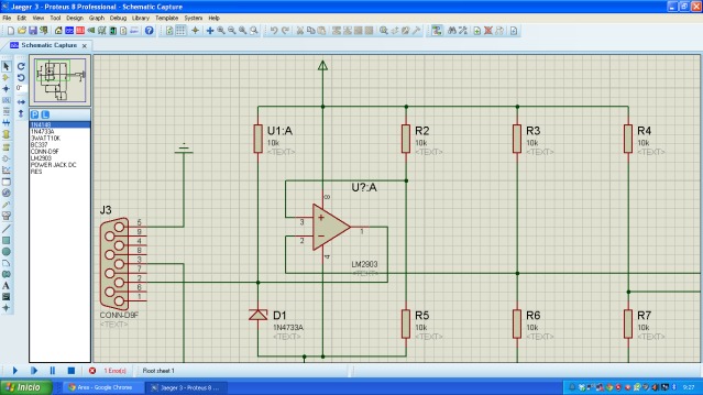

Buenos días!. Ante todo disculpen si me explico mal o cometo errores, soy nuevo en la electrónica, y en Proteus... Mi problema es el siguiente. Estoy diseñando un circuito, y tengo un error en un comparador LM2903, al hacer las conexiones tengo un error, pero según el datasheet del comparador, estoy haciendo bien las conexiones. No se porque me da error. Acá les dejo una captura de la conexión.
El error es este: No CDB part record for physical element U?:A whit UID=00000001

Has llamado a la resistencia que tienes arriba y a la izquierda U1:A.
Renómbrala y llama a tu amplificador operacional como U1:A
Ya nos contarás si te funciona.

Señor!... Le estoy muy agradecido!!!!!... Funciono a la perfeccion!!!... Desde ya muchisimas gracias!!!! ((:-))
