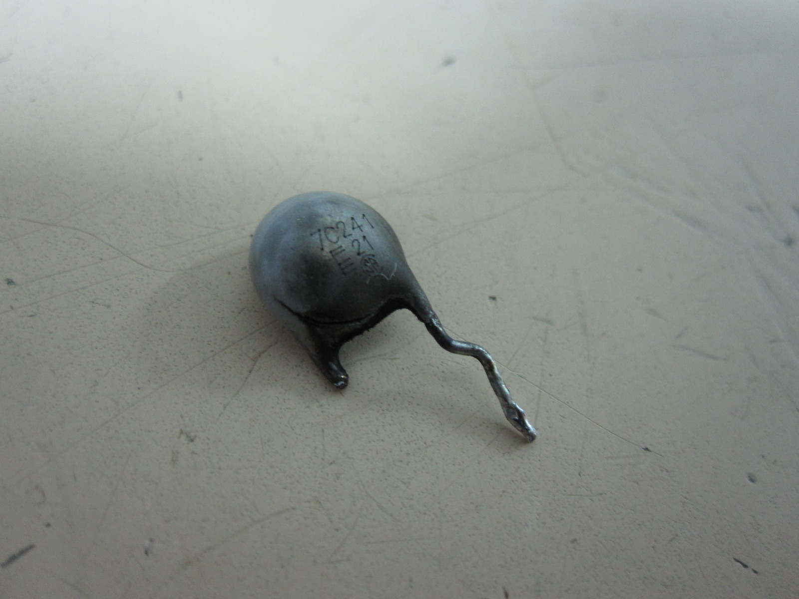

Hola a todos, pues tengo una fuente que se le ha quemado un componente y la verdad es que no encuentro el datasheet a ver si alguien me puede orientar.
Está entre la fase y el neutro de entrada, creo que es un thermistor.

un varistor

Es un
un varistor
Me ganaste de mano xD, es de 240V pero no encontre un 7C241K sino un 7D241K

Gracias a todos, pues a buscar un varistor de las mismas características,  ;-)
