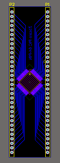

Hola a todos, pues estoy poniendo un polígono a mi diseño para rellenar unos huecos y no se me rellena, el polígono que estoy metiendo es Solid(Copper Regions) pero si lo cambio a las otras dos formas si lo hace bien.
No sé si cotaría algo sin darme cuenta ¿me podéis ayudar?
Cómo una imagen vale más que mil palabras aquí se las dejo, como se ve el borde del diseño está con una tira azul como del polígono pero no se rellena

Hola, debes destildar donde dice "Remove dead copper" o algo por el estilo, o asignalé una net al polígono.

Pues es verdad lo que dices, tenía que asignarle un net, gracias

En tu caso, parece que es simplemente para crear islotes muertos de relleno en vez de un plano de tierra, en ese caso da igual que le asignes una net, basta con desmarcar Remove dead copper.
Además tendrás que configurar una regla en Design Rules > Electrical > Clearance, para definir la separación entre las pistas y el polígono, o modificar el Clearance All - All, yo he preferido usar el InPolygon en el Query de la regla, para que solo me afecte al plano de tierra, asignándole una separación de 33mil entre el polígono y el resto de elmentos.
