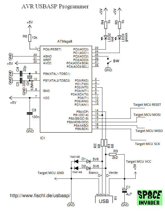

Tuve el mismo problema, el usbasp no era reconocido por ningún PC, revisé el circuito una y otra vez , lo armé de nuevo, cambié cristal, zeners, micro,  nada!  Hasta que leí este post...
En mi caso, agregué dos diodos comunes en serie con los zeners, y, mágicamente, el PC reconoció la placa de inmediato.
Dejo una imagen con el circuito final:
