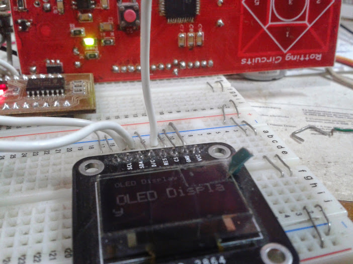

Hey there
Just to let u know that I'm working on the OLED 128x64 Display with I2C
Here is so far the Library, hopefully next weekend I got it finished.
Hola
Sólo para que tu sabes que estoy trabajando en la pantalla OLED de 128x64 con I2C
Aquí es hasta el momento la Biblioteca, espero que el próximo fin de semana lo tengo terminado.

Ok, Finally I just make it run, it has some bugs, but I'll fix them later (sadly I have a real job LOL)
So far it print, lines, rectangles, circles, text, bars, works on XC8 and it is running the PIC18F45K22
Here are some pics with text, and as soon I got it running good I'll post it
Ok, Finalmente acabo Hacer que funciona, tiene algunos errores, pero lo voy a arreglar más tarde (por desgracia tengo un trabajo de verdad LOL)
Hasta el momento se imprime, líneas, rectángulos, círculos, texto, bares, trabaja en XC8 y se está ejecutando la PIC18F45K22
Aquí están algunas fotos con texto, y tan pronto lo tengo funcionando bien voy a publicar

And here is the example....
  1. /*
  2. I do not think you can name many great inventions that have been
  3. made by married men.
  4.         NT.
  5. */

Re: OLED 128 x 64
« Respuesta #7 en: 29 de Marzo de 2015, 21:08:08 »
Good joob, thanks again and i only want to say: THAT TURTLE! xD in the video.
Re: OLED 128 x 64
« Respuesta #8 en: 30 de Marzo de 2015, 02:32:40 »
lol is donatello ninja turtle xd, good job with lcd and thanks you for sharing

después de eso yo diría que la ficha técnica SH1106 parece casi el mismo que el SSD1306, si u realmente saben cómo funciona el I2C, sólo hay que adaptar los comandos, también las siguientes líneas que están en mi archivo OLED.h son:
#define ARRAY_WIDHT 128
#define ARRAY_HEIGHT 8
#define ARRAY_LENGHT (8 * ARRAY_HEIGHT)
#define SSD1306_GDDRAM (ARRAY_WIDHT * ARRAY_HEIGHT / 8)
PRUEBA unsigned char [ARRAY_HEIGHT] [ARRAY_WIDHT];
u necesidad de ellos modificado con el fin de obtener acceso a toda la pantalla y evitar las líneas blancas de la derecha.
aquí es donde te recomiendo u para mirar:
