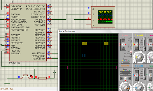

El problema sigue en que no recibo respuesta aparente del módulo RC522. Simulando en ISIS Proteus encuentro las siguientes señales en SDO, SCK y CS..
Aclaro que tanto el Pic, como el módulo RC522 están alimentados a 3.3V y la configuración de pines es la siguiente:
PIC18F452               (CS)        RB6   _______________________ SS      RC522
 *            (SDO)       RC5 _______________________ MISO
 *                            RB4   _______________________ RST
 *            (SCK)        RC3   _______________________ SCK
 *            (SDI)   RC4   _______________________ MOSI
He buscado información sobre SPI por HW en c18 pero no encuentro información clara. Adjunto el .zip del proyecto con los archivos actualizados.
