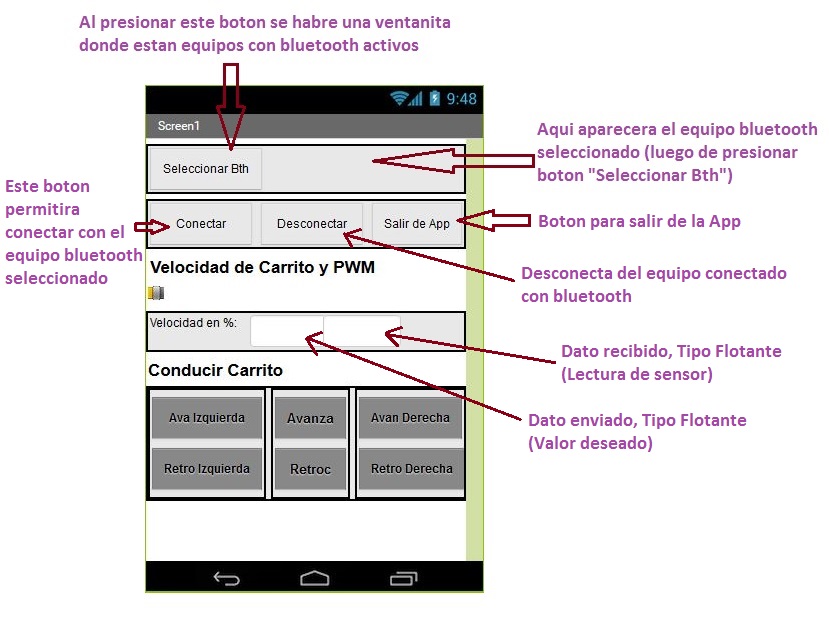

Hola KILLERJC, estara atareado con otras cosas y recien me di tiempo para probarlo segun indicaste, es correcto tal como dijiste quite el bucle do while y funciona bien muchas gracias por la ayuda. una consulta has hecho comunicacion bluetooth con android studio y el modulo HC-05?? yo realice una app en app inventor y me logro comunicar con mi modulo bluetooth y controlo un pwm y envio de datos, pero ahora intento hacerlo con android studio pero no se bien como hacerlo. adjunto la imagen que hice en app inventor y pretendo hacer la misma funcionalidad pero en android studio, agradeceria si pudieras ayudarme.
por cierto la interrupcion lo deje asi:

La verdad no tengo idea de android especialmente por que no tengo un celular con el mismo, siempre fue mi idea de comprarlo pero gastar una fortuna para tener un buen celular no va conmigo, me quedo con mi nokia y mando mensajitos y llamo xD.  Creo que es por lo unico que nunca hice nada con android
Desconectado jorge luis
  • Mensajes: 13
Re:Funciones de respuesta a comando AT
« Respuesta #14 en: 11 de Noviembre de 2015, 13:38:57 »
ok entiendo, bueno yo estoy usando el celular de mi hermano, también soy de la idea de que no es necesario tener un celular tan caro al menos por ahora. Gracias por la ayuda KILLERJC.
