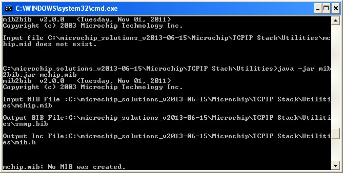

 Estoy haciendo un proyecto que requiere de la utilización del servidor SNMP que viene en las librerías TCP/IP de microchip y tengo problemas con la herramienta mib2bib.jar.
Según leo o creo interpretar en la guía TCPIP Stack Help, para ajustar tu aplicación se debería de utilizar la herramienta mib2bib.jar, con esta herramienta se utiliza un archivo con extensión .mib que es donde se recogen las variables a utilizar en el servidor y dicha herramienta crear dos archivos snmp.bib y mib.h. que se colocará el snmp.bib en la carpeta de la página web para compilarlo al mismo tiempo que la web con la herramienta MPFS2 y el mib.h se colocará en la ruta del proyecto.
corrijan me si me equivoco.
se supone que para hay varias maneras de generar esos archivos, de modo local utilizando la carpeta local del programa o utilizar rutas donde están esos archivos, etc, si se escribe en la consola java - jar mib2bib.jar te sale una lista de los comandos
pues bien si utilizo el comando para que genere los archivos en la misma ruta (he puesto el archivo mchip.mib en la misma carpeta del programa) se supone que la herramienta crea los archivos necesarios pero cuando voy a la carpeta no están.
si utilizo cualquier otra opción me da un error diciéndome que o no conoce el comando o no se encuentra el archivo.
¿Alguien sabe como funciona la herramienta o cómo puedo generar esos archivos?

Pues ya está resuelto, me confundí de archivo   :lol::oops:, no es el mchip.mib, es el snmp.mib
de todas maneras si alguien sabe sobre este servidor y me dice como se le pueden meter las variables que yo quiero se lo agradecería.
