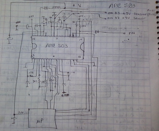

Desconectado AlfredoSC
Re:Componentes electronicos de targeta de automovil
« Respuesta #7 en: 23 de Agosto de 2018, 15:21:59 »
Efectivamente, la inmensa mayoría de ECUS, PCMs, ECMs, BCM, TCM, etc., contienen dispositivos electrónicos cuya nomenclatura es especialmente escrita para la industria automotríz. La finalidad es, entre otras causas, conservar la originalidad de esos módulos electrónicos, proteger la propiedad intelectual (secreto industrial) y el algunos casos que los módulos sean desechables. Uno de los componentes que con mas frecuencia falla es el famoso APIC-S03 (que no se sabe si es una letra O o es un Cero '0'). Estoy subiendo una fotografía de mis apuntes donde he dibujado la conexión de este CI para una ECU de Nissan Urvan 2015. Espero que alguien le sea de utilidad, sobre todo, porque como se observa tiene lineas de conexión hacia el microcontrolador y eso puede complicar el diagnóstico o reparación, porque la falla puede deberse a cualquiera de esos 2 o a ambos.
