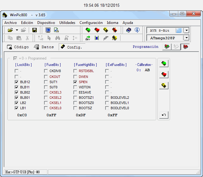

Una idea diferente que se me ocurre es:
  • Desarrollar el programa en arduino.
  • Grabarlo en el micro con arduino.
  • Leer el programa con otro programador.
  • Con un programa que permita activar los fuses lb1 y lb2 grabar de nuevo el programa en los micros que serán distribuidos.
Otra idea es editar el código del ide de arduino. ¿Donde podre encontrar el código fuente del ide?
Aunque preferiría poder hacerlo directamente desde el Ide de arduino.

En primer lugar deberías de saber que no hay manera alguna de proteger un microcontrolador del clonado por un ataque al hardware, que es lo que se suele hacer con la mayoría de productos comerciales. Puedes probar a usar micros que incorporen motor de encriptación por hardware, pero he visto igualmente como los chinos han clonado el chip sin el menor esfuerzo.
En cuanto a protección por software, la solución pasa por usar un bootloader encriptado.
Da igual que uses Arduino o cualquier otra cosa, si activas el fuse de protección de lectura y usas un bootloader encriptado, te proteges de los ataques menores, los que puede intentar cualquier aficionado en su casa, pero nada más.
Si tu producto despierta interés te lo clonarán, hagas lo que hagas.

He creado este tema, no solo por el problema que no solo se me presenta a mi, sino a muchos otros. Ademas tengo entendido, que con activar los fuses adecuados, al leer el pic se obtiene un archivo .hex igual a si el microcontrolador estuviera en blanco o virgen, como si nunca hubiera sido programado. Lo cual imposibilita a la mayoría de delincuentes la clonación. Por lo menos por el método de descargar el hex y cargarlo en otros microcontroladores.
Es una protección muy básica, que no te protege en absoluto de ataques al hardware, pero bueno, impides que los colegiales lean y copien tu placa.
Supongo que hay hackers o empresas que por un buen dinero pueden recuperar el programa.
Por 200 dólares, te abren cualquier PIC, precisamente los PIC son los más baratos de clonar por hardware, más caros son los ARM, y más complicado y caro son los que llevan motores de encriptación por hardware.
Claro que si uno busca una solución mejor habría que encriptar el bootloader, emplear microcontroladores de mayor costo o de otras marcas con algún sistema de de seguridad que ofrezca un alto nivel de seguridad contra copia del programa cargado.
Los fabricantes tratan de hacer lo que pueden para ocultar los fuses de un ataque al hardware, pero tarde o temprano caen.

Os cuento lo que acabo de hacer para este tema, que yo tambien estaba tratando de resolver; en el IDE de Arduino se puede poner una opción en la que al compilar, en la última línea de la ventanita de mensajes, aparece la ruta del .hex; cogemos este archivo y lo cargamos en un ATMega328P (tal cual viene de fabrica, con sus fuses por defecto) con un programador (en mi caso un GTP-USB); y después, le cargamos estos fuses:
(23.63 kB, 664x577 - visto 19166 veces)
Y ya está  :-)
todo esto haciendo una plaquita de aplicación con el micro, el cristal de 16MHz y los condensadores de 22pF y los de 100nF de la alimentación; si lo que quieres es usar la placa de desarrollo de Arduino para aprovechar el Bootloader, supongo que con reprogramar los fuses de LockBits y dejando el resto tal cual los programa Arduino, funcione igual.
Saludos!!!

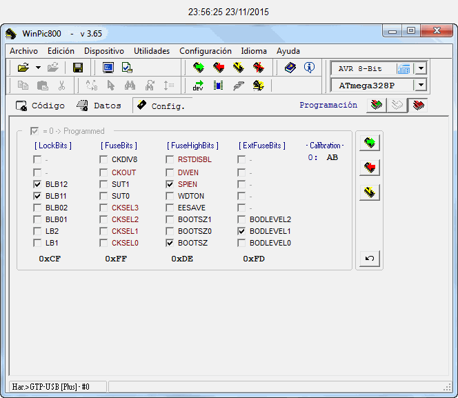

PD: Estos son los fuses por defecto de Arduino UNO:
(24.2 kB, 664x577 - visto 18804 veces)
